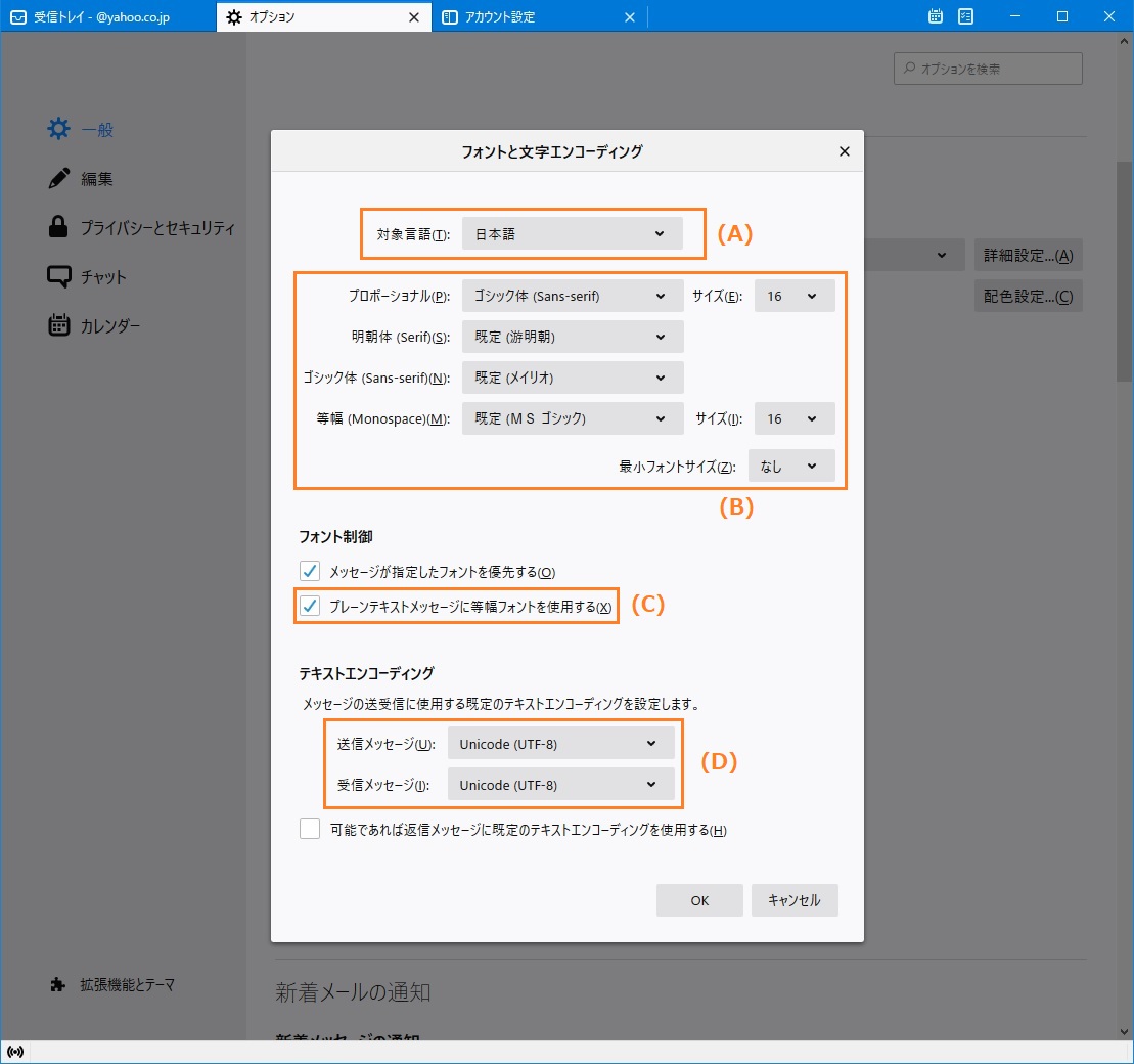

まずは、オプション>一般>フォントと配色の「詳細設定」をクリックして「フォントと文字エンコーディング」を開いてください。
日本語・Windows版の場合、初期値は下の添付画像のようになっているはずです。
フォントと文字エンコーディング-Winデフォルト.jpg [ 156.14 KiB | 表示数: 3433 回 ]
フォント設定は (A) の「対象言語」を選び、それについて (B) の各項目を指定するという構造になっています。つまり、対象言語の選択項目分のフォント設定があり、それが対象によって使い分けられているわけです。
普通は「日本語」のフォント設定しか見ていないと思いますが、実はそれだけでは不十分なのです。
「日本語」のフォント設定は、テキストエンコーディングが「ISO-2022-JP」のメールの表示と、メール作成時の編集画面で「等幅」のフォントが使用されるようです。
一方、現在は (D) において送信と受信メッセージの既定のテキストエンコーディングが「Unicode (UTF-8)」に設定され、やってくるメールも UTF-8 のものが多くなっています。
テキストエンコーディングが UTF-8 の場合、使用されるフォント設定は「他の表記体系」になります。これ、わかりにくいですが、つまり Unicode ということです。
したがいまして、「日本語」と「他の表記体系」の両方に同じフォント設定をしておくべきです。
そして、読みやすくするためにメールの作成と表示どちらも「メイリオ」を使うなら、
ゴシック体と等幅の両方に「メイリオ」を指定、フォントサイズもプロポーショナルと等幅に同じサイズを指定してやります。
ちなみに (C) の「プレーンテキストメッセージに等幅フォントを使用する」は、メールを表示する際に効いてくる項目になります。
メール作成時の編集画面は、この項目に関わらず等幅フォントが使用されるようです。
