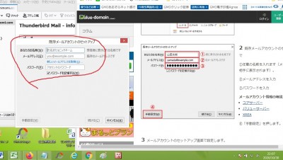

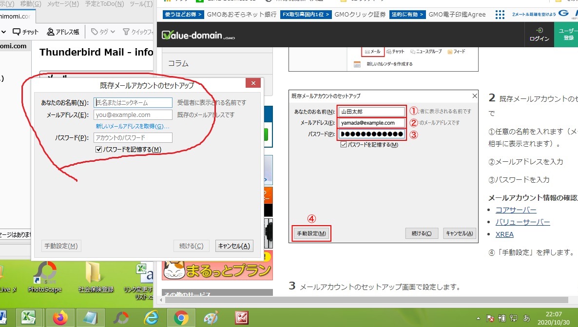

教えて頂いた、
Thunderbird (Windows版) のメール設定 | VALUE-DOMAIN ユーザーガイド
をみて、自分のメーラーでみてみると、
添付画面の左側のように、ちゃんと設定できていないようです。
私は新アカウント作成時、ツールのアカウント設定を開いて、そこに必要そうな情報を設定していきました。
上記ガイドにあるような設定手順を踏んでいません。
ガイドの3以降もしていません。
今、使えているアカウントを(バックアップしておいて)もう一度
ガイドの1から順に設定して行った方がよいでしょうか?
それとも、もう1度、更に新しいアカウントをガイドに従って作成して行って
もう1度メールの移設等、詳細を作って行き新しいアカウントにて運用していった方がいいでしょうか?
ご指導お願いします。

まっちゃん さんが書きました:
をみて、自分のメーラーでみてみると、
落ち着いてください。
ご提示の画面は、これから新規でアカウントを設定するための最初の画面です。
設定済みのアカウント設定を確認する画面ではありません
前にアカウントを設定された際は、そこにご自身のメールアドレスとパスワードなどを入力したはずです。
マニュアルの画像はあくまで入力した後の例ですし、説明には「入れます」「入力」とあります。
まっちゃん さんが書きました:
ガイドの3以降もしていません。
状況は大体わかりました。
まっちゃん さんは、アカウントセットアップの最初の画面を入力した後に「続ける」で次画面に進め、なんとなく「完了」をクリックして終了したのでしょう。
つまり、Thunderbird の自動アカウント設定機能に任せっきりだったということです。
自動アカウント設定が有効なのは、主要な有名どころのメールプロバイダーの場合です。
データベースに設定が登録されていて、メードアドレスのドメインで検索して設定を提案してくるのです。
まっちゃん さんの場合は独自ドメインを取得されたわけですから、はなからデータベースに登録されているわけがないのです。
Thunderbird がメールアドレスから推測した設定がたまたま通ってしまっただけなのだと思います。
サーバー名が独自ドメイン名になっていたというのはそういうことだと思います。

まず最初に、添付の画像は関係ないところはしっかり隠した方がいいのでは?
あれでも隠したつもりなんですが、、、あまいですね・・・
画像、変更しました。

画像、変更しました。
あれで修正されたのでしょうか。
どのような業種なのかや取引先も見当ついてしまいます。
私はすでに見ましたし、書き加えられた線や文字も見るところの無いものなので削除でいいと思います。
