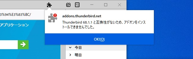

Thunderbird/68.1.1 にインストールできませんが、Thunderbird 60系と間違えていませんか?
インストールできませんでした.jpg [ 31.79 KiB | 表示数: 14196 回 ]

しっかりとご自身で把握されてる情報でお答えください。
Thunderbird の 64bit版については
諸行無常さん が 2019年8月30日(金) 09:36 に投稿された以下の
MozillaZine.jp フォーラム • トピック - Thunderbird の「How to」 ~ FAQ と手引~
viewtopic.php?f=3&t=17713
の記事の中の
「 Windows 仕様の「64 bit」builds についての留意事項:」
の項に
諸行無常 さんが書きました:
・64bit ビルドは、アプリケーションがより広いレジスタ(通常、マルチメディアエンコード/デコード、
暗号化、または数値演算アプリケーション)を利用できる場合には有益ですが、
システムリソース(RAM、CPU)を要求するので「相応の PC スペック」を必要とします。
実用的な推奨スペックは、CPU「Core i5」相当以上で「RAM 8MB」以上が無難です。
ロースペックでの運用は、マルチプログラムに支障が生じ、フリーズやクラッシュの要因になります。
・Windows の 64bit リリースビルドは、特設の Mozilla Web サイトから入手できます。
それらは正常に動作するように見えますが、十分なテストはされておらず、「非公式」扱いです。
公式のブログ投稿またはリリースノートでその旨の存在を確認できます。
https://www.thunderbird.net Webサイトから「セットアッププログラム」をダウンロードが可能になるまでは、
公式にサポートされません。
問題が発生した場合(バグとして報告するか、フォーラムを利用して支援を求めて下さい)、
カスタムセットアップを使用して「32bit ビルド」を別のディレクトリにインストールし、
公式にサポートされるまでの間は「回避」されることをお勧めします。
(32/64bit)2つのビルドは同じプロファイルを使用し、個別のショートカットがあります。
との記載があります。
いま見ると
https://www.thunderbird.net Webサイトの中の「システムと言語」リンク先には
「 Windows 32-bit」「 Windows 64-bit」の両方の downloadリンクがあるので、
Mozillaとしては「公式」に提供されてるのだと私は思います。
しかし
上記 Webサイトのトップページにある「無料ダウンロード」をクリックすると
使用OS(Windows10)が 64bitであっても 32bit版の Thunderbirdがダウンロードされます。
これが今の Mozillaの公式な対応だと思います(私見)。
64bit版が正式に公開されたのはつい最近の事なので、
以前から Thunderbirdをお使いだった場合は
OS(Windows10)が 64bitだったとしても Thunderbird は 32bit版のはずで
本人が意識して途中で 64bit版を選んでインストールし直していない限り
通常のアップデート使用を続けられてる場合は 32bit版のままだと思われます(推測)。
そのあたりの正しい状況を整理された上で
64bit版を使われるか 32bit版を使われるかを判断ください。
Thunderbird の 32bit版と 64bit版のドチラを使われるかは
yue さんの判断にお任せします。
あくまで私個人の「私見」ですが
過去の古いタイプのアドオンの使用を続けられる前提であれば
32bit版を使われる方が無難だと思います(私見)。
かつ
今回の諸々な対応の過程で同じプロファイルを
60系 32bit版→ 68系 32bit版→ 60系 64bit 版と異なるバージョンの Thunderbirdで動かすと
異なるバージョンの間で同じプロファイルを「使いまわした」事になり
プロファイル自体に「使いまわし」による 別の不具合 を溜め込んでしまった可能性があります。
これから どの版を使われるか を決められた上で
プロファイルは新規に作り直され
それまで使っていた旧プロファイルから必要最低限なものだけ移行されることをおススメします。
以上。

投稿記事Posted: 2019年10月22日(火) 21:16
yue さん、maji です。
当初の yue さんお困りの問題は解決したみたいですが、
私(maji)自身の投稿の「前言撤回」含めて
追加投稿させてください。
yue さんが書きました:
あくまで私個人の「私見」ですが
ご教示ありがとうございます。
まさに古いタイプのアドオンを使用したいので、
今のところは問題無く使えていますが、後日改めて32bit版に変更したいと思います。
あらためてこのトピックを先頭から読み直してみて
見落としていたのに気付いたのは次の二つの事実。
一つ目は、
EarlgreyTea さんが指摘され yue さんご自身も確認された
「 68系では yue さんお使いのアドオンは動かない 」
との事実。
二つ目は
偶然的通行人 がアドバイスされた
念のために書いておきます。
Thunderbird 60.x から 68.x への自動更新は現在おこなわれていません。
現時点では、次の 68.2.0 のリリース時から、60.9.0 から 68.2.0 への自動更新がおこなわれる予定です。
との事実。
yue さんお手元では「今のところは問題無く使えていますが」との事ですが、
その「今のところ」の時間的余裕は限りなく少なく、
非常に近い将来に 60系から 68系(またはそれ以上の版)への自動更新が行われたとたんに
yue さんお使いのアドオンは使えなくなります。
よって、
私(maji)の「私見」
は「撤回」させていただき、
「今のところは問題無く使えてい」る間に
 (a) 該当アドオンの提供元(→たていていの場合はその作者)に
    そのアドオンが Thunderbirdの 68及びそれ以降の版に対応してくれる様に働きかけ
    68及びそれ以降の版に対応してもらう
 (b) それが出来ない場合
    該当アドオンと同機能or同様な機能を持つ 68及びそれ以降の版に対応したアドオンを探す
 (c) それもできない場合
    該当アドオン使用を諦める事を含めた 別手段 を探す
のいずれかを検討&選択ください。
なお
 (x) 68以降の版では使いたいアドオンが動かないので
    それが動く旧 60版を使い続ける
との選択は
私は賛同しません。
yue さんが
 ・企業団体内での Thunderbord使用ユーザであり
 ・メールサーバは企業団体の中のネットワーク内にあり
 ・職場のシステム管理者が Thunderbird旧版の使用を認めている
てな特殊な場合を除き
インターネット上の(メール)サーバに繋げるのに
セキュリティ問題フォローアップが切れた旧版を使い続ける行為は
私には「自殺行為」に見えます。
何故に 68版及びそれ以降の版で使えないアドオンが出て来るかについては
諸行無常 さんの
【公知】Firefox や Thunderbird が、お気に入りの拡張機能を削除しなければならなかった理由
viewtopic.php?f=16&t=17719
の記事を参照ください。
