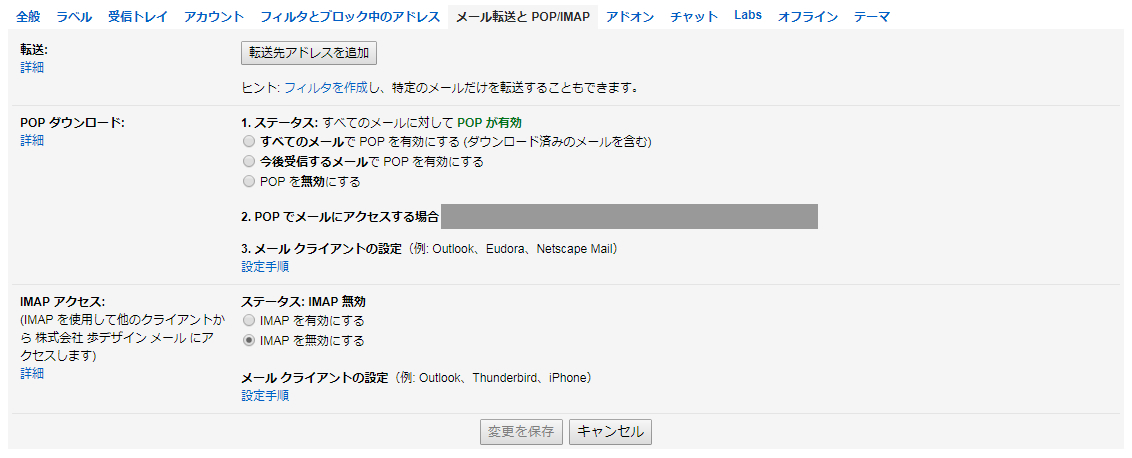

たしか2週間ほど前だったと思います。突然そうなりました。そのあとGmailの設定の『POPダウンロード』部分で、どれにもチェックが入っていなかったので、すべてのメールでPOPを有効にするにチェックを入れましたが、最初からPOPは有効にしています。画像を添付しています。
そこのラジオボタンは設定を変更する際に選択するもので、現在の設定値は「1. ステータス:」の後ろに表示される仕様のようです。「すべてのメールに対して POP が有効」と表示されていたのであれば、気にしなくても大丈夫です。
ところで添付画像なのですが、「2. POP でメールにアクセスする場合」の選択値が塗りつぶして隠してありますが、どうしてでしょう?
そこの選択肢は「Gmail のメールを受信トレイに残す」「Gmail のメールを既読にする」「Gmail のメールをアーカイブする」「Gmail のメールを削除する」ですが、どれを選択していますか?

添付画像のご指摘部分を消したのは、社名が入っていたからでした。『受信トレイに残す』が選択されています(使用開始時より触っていません)。
