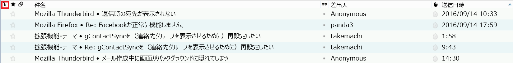

1.の場合は単に表示の問題なので、スレッド表示を解除するか、畳まれたスレッドを展開して読めばよいだけです。
(赤枠内がスレッド表示の切り替え)
