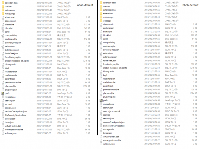

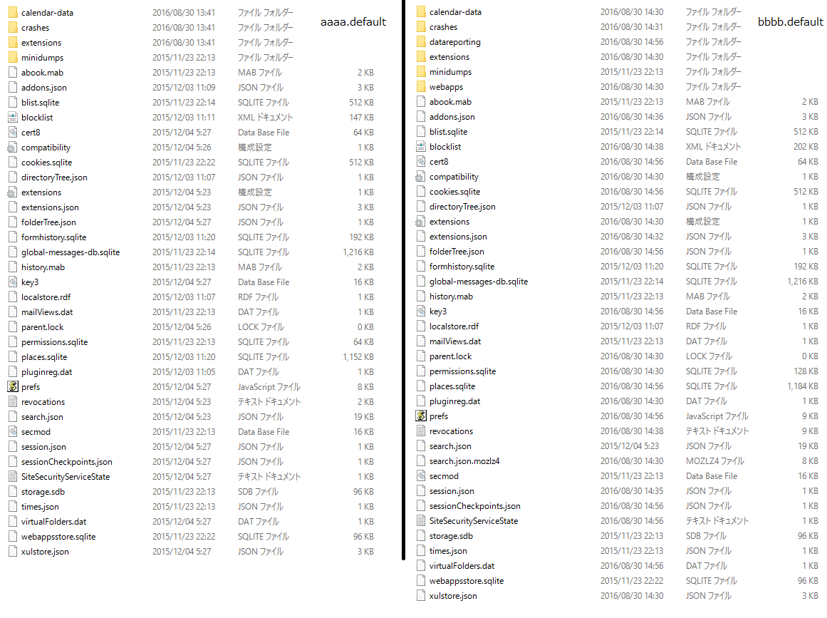

プロファイルフォルダがどのように変化したかですが、夫々をキャプチャして横に並べたのが添付の画像です。
中央の線を境に左はaaaa.default(旧環境からコピーしてきた中身そのまま)で、右はbbbb.default(Thunderbirdの再起動により書き換わってしまった現状)です。
まずフォルダについては寧ろ2つ増えてますね。ざっとフォルダ毎に見ていくと殆どは同じですが、extentionの中身が減ってます。
ファイル構成は1つだけ追加されたファイルがありますが、あとは同じようです。ファイルサイズも微妙に違うのが少しありますが、あとは同じです。

投稿記事Posted: 2016年8月30日(火) 21:12
adamozilla さんが書きました:
早速のお返事有難うございます。
添付画像を拝見しました。
これは、プロファイルに含まれるファイル全てを写したものということでよいですか?
そうであれば、旧環境の復元に一番大事と考えられる、送受信したメッセージが保存されるMailフォルダが存在していません。
メールアドレスのアカウント設定はprefs.jsの中に書かれますが、実際に送受信したメールデータは、プロファイルフォルダ直下のMailフォルダ(POPの場合)やImapMail(IMAPの場合)の中に保存されます。
また、prefs.jsのサイズが8-9KBとなっており、まともにアカウント設定がされていないサイズ(新規プロファイル直後相当のサイズ)の印象です。

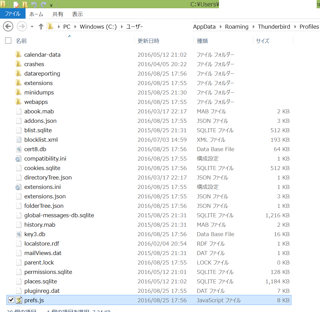

参考までに、新規プロファイル作成直後(アカウント設定などなし)のプロファイルフォルダの画像を添付します。
Newprofile.png [ 94.34 KiB | 表示数: 9872 回 ]
プロファイルフォルダの中身がご提示の画像に移っている物全てとなると、残念ながら以前使っていたプロファイルではなく、新規プロファイル相当のものをバックアップ・書き戻したのではないかと思います。
増えているフォルダはdatareportingとwebappsですね。
これは最近のバージョンで追加されたものだったように思います。

投稿記事Posted: 2016年8月30日(火) 22:01
キャプチャ画像を拝見しました。
meeyar さんが指摘されているように、ぼくも真っ先に Mail フォルダまたは ImapMail フォルダが存在しないことが気になりました。
この点についての説明をさせていただきます。
キャプチャ画像を見る限り、コピー元である「aaaa.default(旧環境からコピーしてきた中身そのまま)」に、Mail フォルダまたは ImapMail フォルダが見当たりません。
つまり、コピー元にメッセージデータが存在しないので、コピー先にも存在しないという理屈になります。
しかし、「aaaa.default」からコピーされた prefs.js にアカウントの情報が正しく存在すれば、Thunderbird を起動したときに初期状態の Mail フォルダが作られ、prefs.js から読み取ったアカウントと配下のデフォルト・フォルダだけは生成されます。(初期条件で生成されたものなので、[受信トレイ] などのデフォルト・フォルダはどれも空です。)
ですが画像を拝見する限り、「bbbb.default(Thunderbirdの再起動により書き換わってしまった現状)」にも Mail フォルダや ImapMail フォルダが見当たりません。もし、「aaaa.default」の prefs.js にアカウント情報が適切に登録されていない、またはどこかの段階で破損したと考えると、Thunderbird 起動後の「bbbb.default」にも Mail フォルダや ImapMail フォルダが生成されていないのは、ありえることです。
仮に、「aaaa.default」を常用している旧環境でメッセージの保存場所を標準外の場所に移していたとしても、アカウント情報が保存された prefs.js は当然として、アカウント設定の時点で生成された Mail フォルダなどは、ユーザーが意図的に削除しない限りそのまま残るはずですから、Mail フォルダや ImapMial フォルダがまったく存在しないというのは不自然だと思います。
この画像とここまでのお話を勘案すると、どうも Thunderbird の起動前に、「aaaa.default」の中身に問題が起こっているような印象です。

先ず、私の環境というのは、一つのCPU(マザーボード)に新旧2つのHDDが繋がってるだけです。そして夫々のHDDにWindowsとThunderbirdがインストールされています。従って、新旧2つのThunderbirdを同時に立ち上げる事は出来ません。
次に添付画像に示したものは、aaaa.defaultやbbbb.default/直下のファイルやフォルダ全てです。
しかし仰るとおり、Mailフォルダが存在していませんね(;´Д`)
今までは新HDDに構築した新環境から旧HDDにあるaaaa.defaultにアクセスし引っ張ってきました。ただHDDを跨ぐと消失するファイルやフォルダがあるのか?と思い、先ほど念のため旧HDDのWindowsを立ち上げて、その中でこのaaaa.defaultを確認しましたが、やはりMailフォルダは存在しませんでした。ということは、コピー途中の不具合ではなく、元々の(旧環境の)aaaa.defaultがおかしいということになります。尚、プロファイルは他には作っていないので、Profilesフォルダの中にはaaaa.defaultしかありません。
しかし、旧環境のThunderbirdを立ち上げると、今まで受信した大量のメールがちゃんと受信箱にあります。ということは、本来ならメールデータは全て上述のMailフォルダに入ってる筈ですよね? しかしそれがないとなると、一体何処にメールは格納されているのでしょう?謎は深まるばかりです(;´Д`)

そうすると、Mail フォルダだけでなく、prefs.js にもアカウント情報が登録されていない等の不備がある可能性が高いです。まだ気づいていないだけで、他にも問題のあるデータが「aaaa.default」には含まれていそうです。
こうなると問題の核心は、「aaaa.default」のアカウント設定やメールデータ等に問題があるのに、旧環境の Thuderbird を起動するとアカウントもメールデータも正常に表示できるのはなぜか、という点に移ります。
アカウントとメールデータについては、IMAP か POP かで着眼点が変わってきます。
IMAP の場合、原則的には IMAP サーバー上ですべてのメールを管理します。クライアントはそれを閲覧しに行くだけです。それでも、Thunderbird のプロファイルには ImapMail フォルダが生成され、クライアント側での同期場所となります。
POP の場合、Mail フォルダがすべてです。これを失うと取り返しが効きません。
旧環境で起動した Thunderbird が実際にどこからプロファイルを読み込んでいるか確認してはいかがでしょうか。
[ヘルプ] -> [トラブルシューティング情報] を開き、[アプリケーション基本情報] -> [プロファイルフォルダ] にある [フォルダを開く] ボタンを押します。すると、その時点で Thunderbird が使っているプロファイルが開きます。
このプロファイルのフルパスを確認し、これが正しく「aaaa.default」かどうか、その中には Mail フォルダまたは ImapMail フォルダが存在するかどうか、点検してください。
合わせて、旧環境で起動した Thunderbird のアカウント設定から、[<AccountName>] -> [サーバ設定] -> [メッセージの保存] -> [メッセージの保存先] で、保存先のパスがどのようになっているか確認してください。
Thunderbird の標準設定では、プロファイル内にメールデータの保存場所(Mail フォルダ以下)を置きますが、この設定項目からプロファイルのパスとは別の場所にメッセージの保存先(Mail フォルダ以下に相当)を選択的に移動することができます。なので、この部分が意図せず変更されていないかをチェックするという意味で申し上げています。
また、Thunderbird を起動して何もせず終了しただけでも、データの更新が発生して、タイムスタンプが変化するファイルがあります。
「aaaa.default」内のファイルのタイムスタンプを調べてみると、旧環境の Thunderbird が「aaaa.default」を読み込んで起動しているかどうかを見極められるかもしれません。

偶然的通行人さん、フォローありがとうございます。
ほぼパーフエクトなアドバイスで、あまり付け加えるのもないのですが、
Thunebirdのプロファイルは、使用者が特に何もせず通常にインストール・起動した場合は、既定の場所にプロファイルが作られます。
この既定の場所にあったのが、aaaa.defaultだったということでしょうか?
プロファイルを既定とは異なる場所に置いていたり、メッセージの保管先を別の場所に変更している場合は、当然既定場所にあるプロファイルのバックアップは無意味で、変更先の実際に使っているプロファイルやメッセージを保存する必要があります。
このあたりの設定はadamozillaさん御本人でないとわかりません。どうなっているでしょうか?
群にアドバイスありますように、旧環境のプロファイルのフルパス(A)と、メッセージ保存先(B)の確認をおすすめします。
これらの場所が本来バックアップすべき対象です。
もし(B)が(A)内に含まれるなら、(A)をバックアップしておけばよく、(B)が(A)の外にあるなら、(A)(B)両方保存が必要です。
それと、念のためprofiles.iniの内容も確認してみて下さい。
起動時に以前のが読みこまれるということは、 profiles.iniにも旧環境のパスが書かれているということですので。
投稿記事Posted: 2016年8月31日(水) 13:23
登録日時: 2016年8月29日(月) 19:30
記事: 5
偶然的通行人さん、大変お手数をお掛けし恐縮です。
昨晩、投稿後に色々試した結果、原因が判りました。これまで旧環境のThunderbirdはaaaa.defaultのデータを使っていると思い込んでいましたが、実は全く別の場所(C\ドキュメント 直下)に置いた別のプロファイルフォルダ("cccc.default"とする)を使っていたのです。情けないことにこのような設定にした覚えはないのですが、あとでprofiles.iniを確認するとそうなっていました。ですからご指摘の通り、旧環境で読み込んでいるプロファイルデータが違っていたということです。
以下は参考情報になりますが、実はそれに気付いたのはプロファイルマネージャーでこのcccc.defaultを読んでいるプロファイルをデータごと消去してしまったからです(混乱しないように使っていないプロファイルは消去しようと思った)。その後Thunderbirdを読み込んだら当然初期状態に戻っていたので、その時初めて自分の間違いに気付いたわけです。
そこで慌ててWindowsを数日前に復元し、cccc.defaultを見るとちゃんとMailフォルダがありました、但し、中身は空のようです。
次にThunderbirdを立ち上げると、複数あるメールアカウントの設定は残っていたので、パスワードを入れ直すと受信できる状態にはなりました。
一方、メールボックスはやはり空でした。当然IMAPで運用していたアカウントはメールを復活出来ましたが、他はPOPだったので消えたままです。これはレンタルサーバー会社に復旧できないか確認中です。
その他、メッセージフィルタも消失していました。つまりWindowsの復元によりprif.jsは復旧出来たけど、Mailフォルダの中身などは復旧出来なかったということですね。
何れにせよ当方の勘違いにより、meeyerさんも含め多大なるご苦労をお掛けし大変申し訳ございませんでした。
