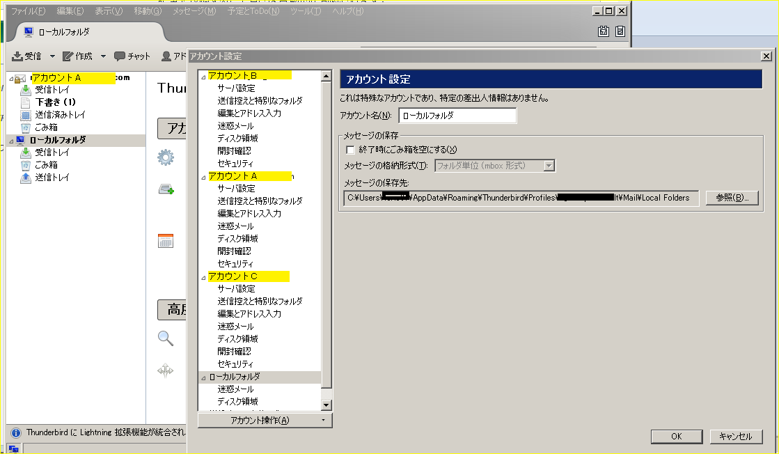

Win7SP1 に於いて、Windows Live メール 2012 から、Thunderbird 45.2 へ移行しようとしています。
Thunderbird の左ペインに、【アカウントA】 のフォルダーと、【ローカルフォルダー】 が表示されている状態で、
Windows Live メール に登録されている 【アカウントB】 と、【アカウントC】 を インポートしようと、
「ツール(T)」 ⇒ 「設定とデーターのインポート(M)」をクリックしました。
暫く待ったのですが、左ペインに 【アカウントB】 と、【アカウントC】 が追加されません。
【アカウントA】 もしくは、【ローカルフォルダー】 をクリックしてフォーカスした後、「このアカウント設定を表示する」を
クリックして、「アカウント設定」ウィンドーを開くと、その左ペインには 【アカウントB】 と、【アカウントC】 がありますので
情報自体はインポートできているようなのですが、Thunderbird 本体の左ペインには 【アカウントB】 , 【アカウントC】
のフォルダーが表示されない為、アクセスする事が出来ません。

 はい、アカウント A,B,C では、マスクする個人情報が多い為、ローカルフォルダーにフォーカスした状態でキャプチャしてます。

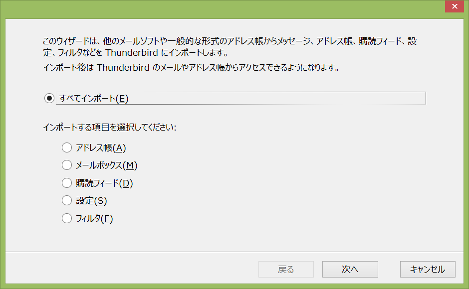

Windows8.1+Thunderbird45.2.0環境で「設定とデータのインポート」を選んだ場合、「インポートする項目を選択してください
:」として、何をインポートするかチェックする画面が出てくるのですが、最初の投稿で

  1. 下記画面が出なかった
  2. 画面は出て、何がしかのインポートする項目を選択したが、その後インポートされた形跡がない
どちらだったでしょうか?
import.png [ 21.07 KiB | 表示数: 6234 回 ]
当方の環境はWindows Live Mailが入っていないため、同一の確認条件ではありませんが、インポート対象として「設定」を選んだ時にしかWindows Live Mailの名前が出てきませんでした。

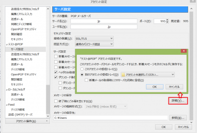

通常メールアカウントを新しくThunderbirdに追加した場合、初期状態では受信したメールの保存先は、「このアカウント内の受信トレイ」になります。
ただし、この保存先はアカウント設定のサーバ設定>メッセージの保存にて変更可能であり、その時に「別のアカウントの受信トレイ」を選ぶと、他のPOPアカウントやローカルフォルダを選択することができます。
popmessage.png [ 68.77 KiB | 表示数: 6234 回 ]
そして、ここでメッセージの保存先にローカルフォルダを選んだ場合、フォルダペインからそのアカウントのフォルダ一式が非表示になってしまう、というのが前便で書いた内容です。

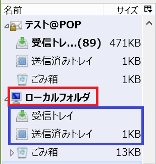

ただし、どこでも無条件に表示されるわけではなくて、アカウント名(下記画像赤枠)が選択状態ではグレーアウトし、受信トレイなどの各種フォルダが選択されている(青枠)状態では問題なく表示されていました。
