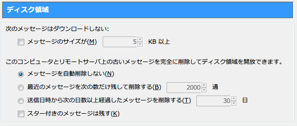

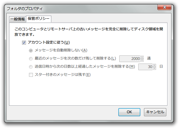

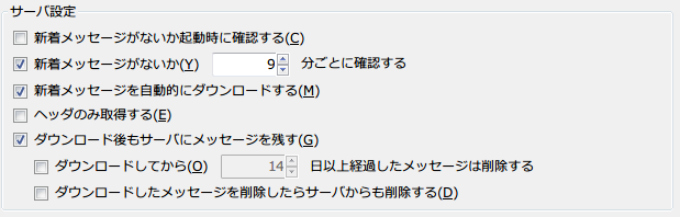

ちなみに以下は当方の POP アカウントの設定事例です。(outlook.com)
サーバにある古いメッセージを削除しても Thunderbird にある同一の受信メッセージ済みメ
ッセージは削除されず、保管されたままです。
POPサーバ設定.png [ 40.32 KiB | 表示数: 10298 回 ]
POPディスク領域.png [ 50.68 KiB | 表示数: 10298 回 ]
フォルダのプロパティ-保管ポリシー.png [ 73.67 KiB | 表示数: 10298 回 ]

……kiKiさんが示した設定と同じならサーバーにメールデータが残るでしょう。
Thunderbirdはチェックが入っている項目を行います。
今自分が何をThunderbirdにさせようとしているか、一度ゆっくりチェック項目を読んで、意味を確認してみるのがよろしいのではないかと思います。
