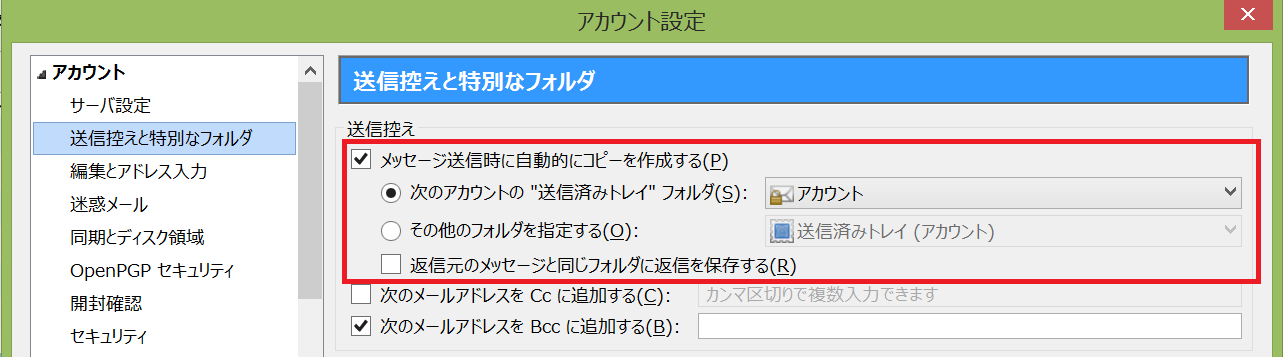

で、IMAP環境ということですので、「アカウント設定」内の「送信控えと特別なフォルダ」にて、
「メッセージ送信時に自動的にコピーを作成する」にチェック入っているかどうか&保存先が「送信済みトレイ」になっているか確認してみてください。
sent.png [ 33.68 KiB | 表示数: 11164 回 ]
ここにチェックが入っていても保存ができない場合は、セーフモードや新規プロファイル等でどうかも見てみてください。

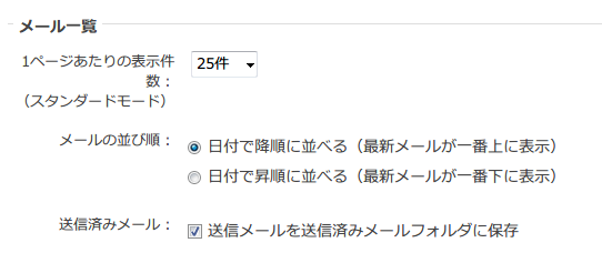

  #参照:以下は、yahoo.co.jp のメール設定内容です。
Yahoo-メールの設定-全般-メール一覧.png [ 29.13 KiB | 表示数: 11090 回 ]

KZHSさんは、以前に「同じメールが表示される」の質問をしてますよね。
その時、勘違いでヤフーアカウントの「送信控え」のチェックを外してしまったのではないのですか。
「同じメールが表示される」と「2015年12月28日までは残っています。」の時期がどうも近寄ってるようなのですが。
それに、ヤフーのメールシステムとMSのメールシステムを比較しても無意味でしょ。MSのメールシステムは外部からの送信の場合、強制的に送信済み(Webメール)にメールを残す仕様になってます。
