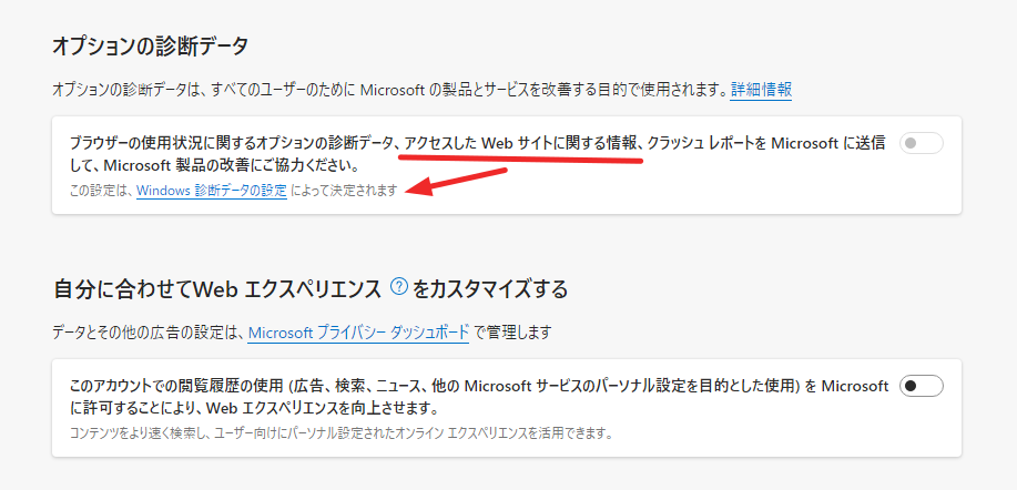

Firefox を選ぶ理由は人それぞれ。
私はプライバシー重視なところですが、プライバシー対策ってつい徹底したくなってくる。
例えば、
①閲覧したサイトがトラックしてくる
②閲覧したサイトの小判鮫がトラックしてくる
③使っているブラウザベンダー自体がトラックしてくる
④使っているブラウザ拡張機能ベンダーがトラックしてくる
⑤使っているOSベンダーがトラックしてくる
FirefoxであってもそのアクティビティはOSベンダーに見られている可能性はないのか?
Firefox なら①②③は断然安心でうれしい
④は拡張機能の要求許可を吟味する。
でも⑤はユーザーのOS設定の緻密さ次第?
例えば、Edgeでのアクティビティ設定を見ると、それはEdgeで設定するのではなく、
Windows側の「設定」内にあったりする。
これ、まるで他のブラウザでもOS様は垣間見られますよ、な感じに見えたりする。
なんなら、Firefoxが研究した⑤の対策もFirefoxユーザーに提案してほしいぐらい。
そう、Facebook Containerならぬ、MGトラックブロックなんていう強気発想。
WindowsでFirefoxを使う際の、Windows側のプライバシー設定おすすめ
AndroidでFirefoxを使う際の、Googleアカウント側のプライバシー設定おすすめ
そんなMozillaの公式記事があったら尊崇割増。
宿主に対しては取引事情で無理か
https://it.srad.jp/story/21/09/20/0454235/
コメント: Edgeでのアクティビティ設定を見ると、それはEdgeで設定するのではなく、

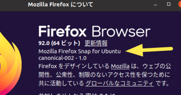

Ubuntu 21.10 以降のFirefox はSnapパッケージ
Ubuntuの今後のバージョンでは、デフォルトブラウザFirefoxは、debではなくSnapパッケージでプレインストールされる見通しです。
https://kledgeb.blogspot.com/2021/09/ub ... oxsna.html
特にUbuntuベースのLinuxでは、細かい仕様差異が減ってくる土壌になるかもしれません。
以前心配したSnapアプリの特性、コールドスタート時の鈍足は、改善されていてうれしい誤算でした。
このSnapパッケージがMozilla公式の位置づけなのか、
それともやはりSnapパッケージカスタムと呼ぶべきなのかは分かりませんが、
そのabout:supportの抜粋を記録しておき、今後何かの参考になればと思います。
WindowsでもMSストアからFirefoxが提供される動向のようです。
チャネルが更に増えてきました。
アップデート要領も今と違うのかもしれません。
Ubuntu 21.10 beta をインストール直後の
Firefox 初回起動直後の
about:supportの抜粋

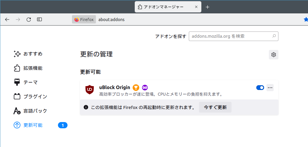

投稿記事Posted: 2021年10月17日(日) 09:03
登録日時: 2021年9月24日(金) 14:03
記事: 212
インストールした拡張機能もアップデートされてゆくものなのですね。
見慣れない画面項目に遭遇しましたので資料として添付しておきます。
addon.png [ 68.07 KiB | 表示数: 36606 回 ]
