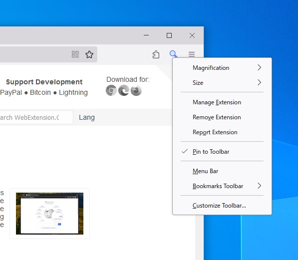

投稿記事Posted: 2024年1月16日(火) 00:40
記事: 4574
諸行無常 さんが書きました:
後日にでも、作者宛てに「Issue」を報告することにします。
冷静に新規プロファイルにて確認してからの方がよろしいかと。
PulseBrowser 1.0.0-a.87 (20231130010312) をインストールして確認してみましたが問題ないですよ。
pulse-browser.jpg [ 49.1 KiB | 表示数: 13510 回 ]

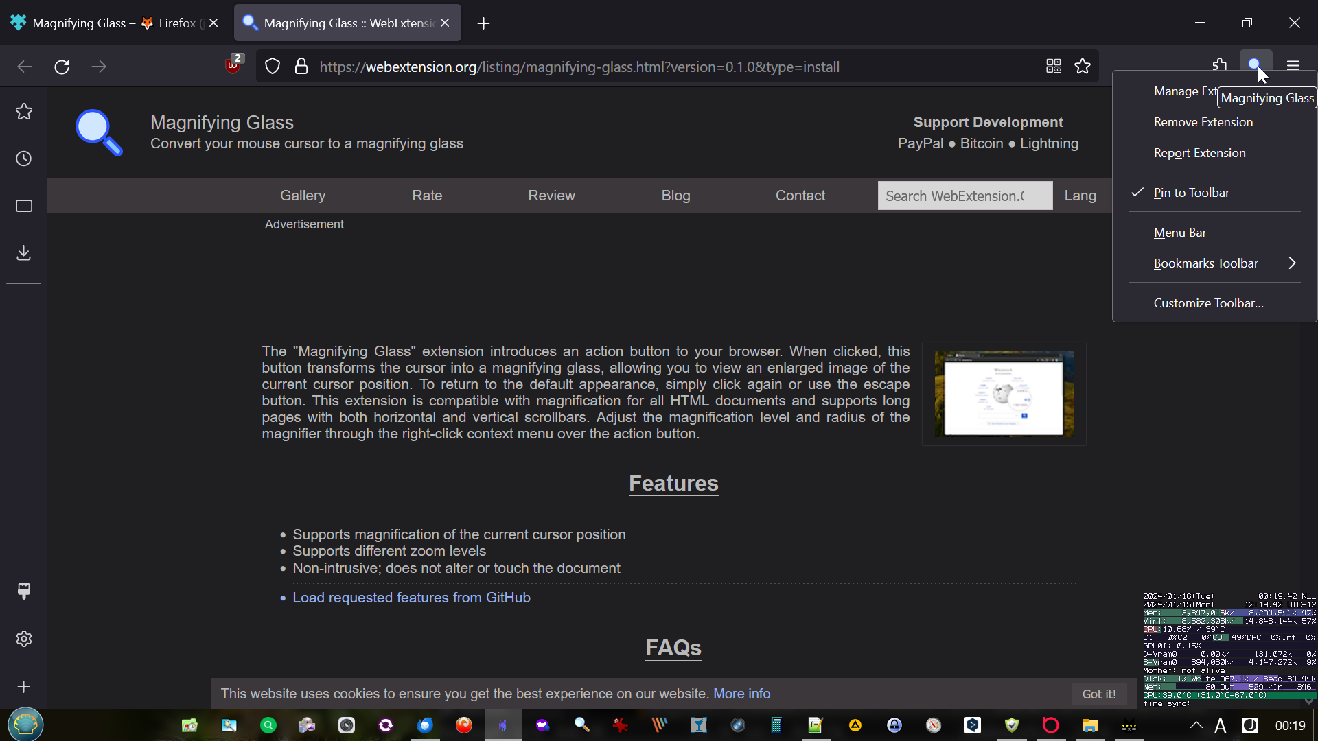

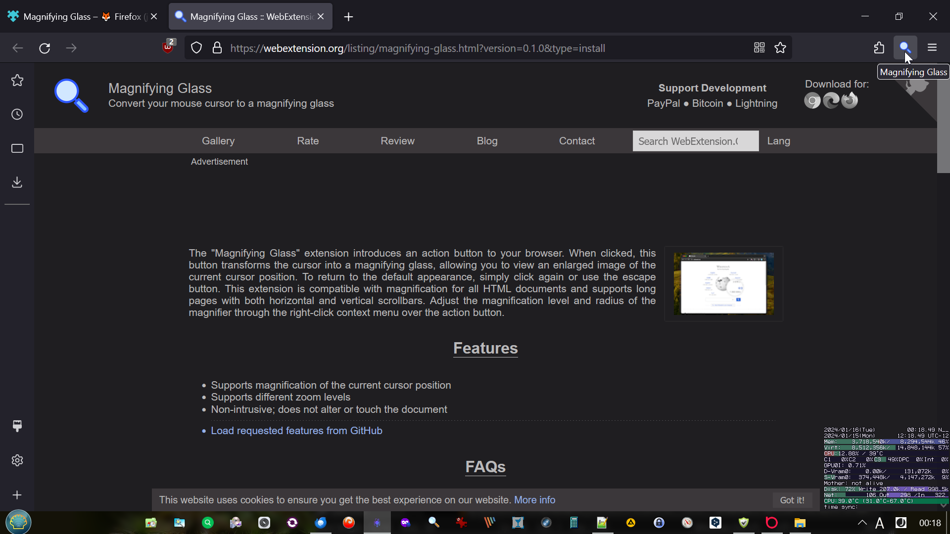

投稿記事Posted: 2024年1月16日(火) 09:56
記事: 475
EarlgreyTea さん
追試・検証をありがとうございます。
で「新規」Profile を作成し、検証してみました。
リフレッシュされた新規ブラウザに、
Settings(設定)を行わないままの「デフォルト仕様」のままで、
ブラウザ拡張機能「Magnifying Glass」のみをインストールしたのですが、全くダメで、事態に変化がなく進展がありません。
そもそも、
Mullvad Browser 13.0.7(Firefox 115.6.0esr)は、
使用開始時から、一貫して「Nothing カスタマイズ」で「Nothing 拡張機能」でのデフォルト運用であり、
そこに、今回(Magnifying Glass)が「初のインストール」ですが、PulseBrowser と同様のありさまです。
Operating System
Windows 10 Home (x64) Version 22H2 (build 19045.3803)
コメント: ① PulseBrowser 1.0.0-a.87 の Toolbar にピン留めしたブラウザ拡張機能「Magnifying Glass」
screenshot.2024-01-16 00.19.05.png.png [ 312.4 KiB | 表示数: 13490 回 ]
コメント: ② PulseBrowser 1.0.0-a.87 でのブラウザ拡張機能「Magnifying Glass」アイコンを右クリックした状態
screenshot.2024-01-16 00.19.58.png.png [ 313.23 KiB | 表示数: 13490 回 ]
