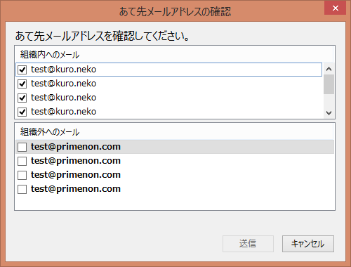

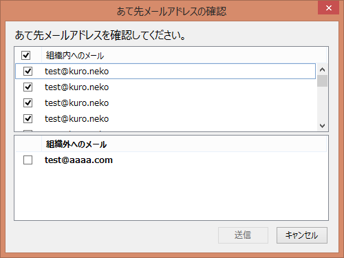

インストールして、1つ気になったことがありますのでフィードバックさせていただきます。
Confirm-Address 1.2.8の確認ダイアログ
Confirm-Address 1.2.9の確認ダイアログ
組織内メールアドレス(ダイアログ上部の枠内)に、以前は全体をチェックオンにするためのチェックボックスがありました。
1.2.9では、そのチェックボックスがなくなり、代わりに「組織内へのメール」の見出しを押すと全てのチェックが入るようになりました。
ダイアログのデザイン変更に伴うチェックボックス廃止になりますでしょうか。
機能上は問題無いですし、おそらく上下のフォームを統一したのかなと思いました。
ただ、上は全チェック機能で、下はただの見出しとなっていて、上下の機能が別になりますので、
チェックボックスはつけておいたほうが良いのではと思います。
その他は、以前通りの動作となっていました。大変助かります(T_T)

Kuro さん、フィードバックありがとうございます。
Kuro さんが書きました:組織内メールアドレス(ダイアログ上部の枠内)に、以前は全体をチェックオンにするためのチェックボックスがありました。
ああ、やっぱりつっこまれましたね。
ヘッダにチェックボックスを付けると処理が面倒だったので、外してしまいました。
代わりに、チェックが付いてないアドレスは太字で表示するようにしたのです。
組織外のメールもヘッダのクリックですべて選択/選択解除できるようにした、
Confirm-Address 1.2.9.1 (mar 版) を公開しました。
↑の投稿の同じリンク先に置いてあります。
