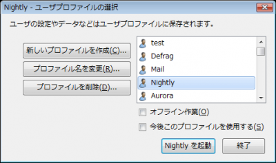

さて、Nightly 46が降ってきて、気になるバグがありましたのでプロファイルマネージャを起動したら、こんなウィンドウが!
Firefoxのプロファイルを複数持っていて、新規プロファイルをちゃちゃっと作って起動することができなくなったような・・・。
2015年あと10日ほどですが、良いお年をお迎えください(^o^)
profile_manager.png [ 44.06 KiB | 表示数: 29226 回 ]
Mozilla/5.0 (Windows NT 10.0; WOW64; rv:46.0) Gecko/20100101 Firefox/46.0

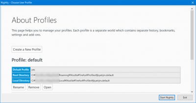

投稿記事Posted: 2015年12月20日(日) 02:10
>>Kuro氏
そうですよ~!
profilemanagerって「~firefox.exe -ProfileManager」のですか?
当方での表示は添付ファイルの状況です…
良い年を~♪
20151220-020651.png [ 22.99 KiB | 表示数: 29208 回 ]
Mozilla/5.0 (Windows NT 6.0; rv:44.0) Gecko/20100101 Firefox/44.0
投稿記事Posted: 2015年12月20日(日) 09:10
登録日時: 2005年12月13日(火) 22:41
記事: 304
aides さんが書きました:
当方での表示は添付ファイルの状況です…
良い年を~♪
そうですそうです。
私は「firefox -p」で起動してます(^o^)
ちなみに上記の画像はWindows10ですが、Windows8.1でも同じ画面が出ますです。
投稿記事Posted: 2015年12月20日(日) 15:50
Kuro さんが書きました:
[アドオンマネージャー] や [トラブルシューティング情報] に準じたデザインになっているように感じました。
ぼくも最初に見た時は驚きましたが、[About Profiles] というタイトルと説明文の下に、[Create a New Profile] というボタンがあり、そこから従来型のプロファイルマネージャーにあった [新しいプロファイルを作成] と同等のステップを進められますから、新しいプロファイルの作成は従来と同じようにできました。
従来型のプロファイルマネージャーはプロファイル名だけが一覧表示されていましたが、新しいプロファイルマネージャーは各プロファイルのパス情報や既定のプロファイルかどうかの有無を確認でき、[Show Folder] ボタンで目的のプロファイルフォルダを直に開くなど、「マネージャー」の名にふさわしく確認できる情報量や操作内容が増えています。
各プロファイルごとのステータスがテーブルで表現されていて、そこに実行メニューがボタン化されているため、ひとつのプロファイルに着目したときの操作性は悪くないと思います。
一方、全体を見渡す一覧性は低下したと思います。
保持しているプロファイルの数が多いと、プロファイル名だけが1行で表示されている従来型のプロファイルマネージャーでも、相応にスクロールしないと全体をたどれませんでした。
新しいプロファイルマネージャーの画面は大きくなっていますが、それ以上に情報量が増えたため、一度に表示できるプロファイルの数が限られます。その分、全体を見ていくにはスクロール量が増えます。
[Rename] 、[Remove] 、[Set as default profile] 、[Open] など、同じ働きをするボタンが各プロファイルのテーブルごとに付いているのも、プロファイル数が多いとその分のスペースは軽視できないように思います。
例えば、機能ボタンは共通化して、選択したプロファイルに対してその内容を実行するとか、ブックマークや履歴や Cookie マネージャーのように、ルートをプロファイル名の閉じたフォルダ形式で表示し、目的のプロファイル名を展開することでパス情報などの詳細を表示するといった具合に、まだ工夫の余地はあるように感じます。どうせなら、選択したプロファイルのバックアップを実行する機能なんかが付くと、ますます「マネージャー」らしくなる気がしますし...。
Firefox 本体はずいぶん変化してきましたが、プロファイルマネージャーは Firefox 1.0 のころからほとんど形を変えていません。拡充される本体機能に応じて、プロファイルに保存される各種ユーザーデータが増え、世代を重ねると煩雑にもなります。Firefox を安定して使うためには、プロファイルの使い分けを含めた管理・運用のやりやすさが重要性を増しているのではと思います。
一時期はプロファイルマネージャーを廃止するという動きがあり、独立したプロファイルマネージャーが試作されたこともありました。
そうした経過から見れば、ここにきてプロファイルマネージャーが大きく進化しつつあるようにも見えます。
実際のところ、profiles.ini をサクッと手動編集してプロファイルを作るような熟練ユーザーは、プロファイルマネージャーがなくてもとくに困らないでしょうし、初心者や不慣れなユーザーにとっては、見かけが変わってもプロファイル操作の敷居が高いことには変わりがないようにも思えます。どういう層を意識して今回の変更があったのかはわかりませんが、用途別(仕事用、趣味用、テスト用など)に複数のプロファイルを簡単に使い分けられるのが Firefox の強みのひとつなので、平均的なエンドユーザーが複数のプロファイルを安全・簡単に管理できるようなマネージャーを作れれば、いろんな意味でユーザーにとってプラスになると思います。
願わくば良き方向に進んでくれますように...。
以上、新しいプロファイルマネージャーを見て、ざっと使ってみた印象でした。
