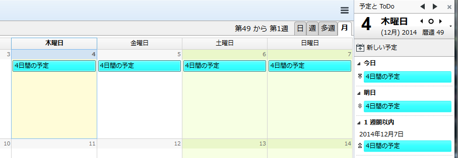

お世話になります。カレンダは便利で大好きなのですが、ひとつだけ気になっていることがあります。
それは、複数日に予定を設定した場合、アウトルックのようにひと続きで表示されず、毎日毎日同じ内容が表示されるので、目障りなことです。
アウトルックのようにひと続きに表示される方法はないでしょうか?
また、もし無いとしたら、今後改善される予定はあるでしょうか?
お手数をおかけしますが、ご教示をお願い致します。
バージョン:31.3  OS:Windows 8.1です。
作成者:  Cai [ 2014年12月04日(木) 19:37 ]
記事の件名:  Re: 複数日にまたがった予定の表示について
コメント: Lightning で 4 日間連続の予定
スクリーンショット 2014-12-04 19.25.37-2.png [ 23.37 KiB | 表示数: 29149 回 ]
このようにカレンダー上で分割されて表示されていることでしたら、現状では一続きに表示する方法はありませんし、bugzilla.mozilla.org 上で検索した限りではそのようなバグは存在しないことから改善される予定もありません。
「表示を改善してくれ」というバグを登録するしかないのですが、Lightning の開発は実質的に一人で行われており、Google カレンダーの仕様変更への追随など優先度の高いバグが多いことから、見た目の変更についてのバグはコードの具体的な修正内容までこちらから出さないことにはなかなか相手にしてもらえないと思われます。
作成者:  かさのり [ 2014年12月04日(木) 20:37 ]
AdministratorのCai 様
ご親切な回答をいただき、誠に有難うございました。
私のつたない表現を読み取ってくださいました。
サンプルで示してくださった通りのことを、なんとかならないかと思っておりました。
私はバグだとは思っていませんでしたが、見やすい方がいいなあと思っていたのでした。
そういう仕様なのですね。それでは仕方ありませんね。
別に機能的にはおかしいということではなく、見やすい、見にくいというのは、個人の好みの問題でもありますので、今回はそんな人間もいるのかぁくらいに受け止めて頂いて、いつの日か可能であれば・・・くらいに受け止めて頂けると有難いです。
お忙しい中と思いますが、回答してくださって本当にうれしく読ませて頂きました。
有難うございました!
