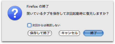

いつも御世話になります。
既出のネタかもしれませんが、そこは暖かく御返答を御願いしますf^_^;。
「タブ」の設定 > 「同時に複数のタブを閉じるときは確認する」にチェックを入れる事で、複数TabをOpenしていた際にFirefoxを終了させようとした際に確認のダイアログが表示されるので、その事 自体は良い事で助かっているのですが。
しかし、デフォルトのボタンが「保存して終了(Save and Quit)」になっているので使い難いのです。
デフォルトが「終了(Quit)」になると使い易いのです。
 ↓現状の終了確認ダイアログ
誤って終了操作をしてしまったケースや「保存して終了(Save and Quit)」を選ぶケースの頻度は極めて低いのです。(自分の場合ですが)
何か、良い策は有りませんでしょうか?(アドオンやabout:config などで)
 ↓理想の終了確認ダイアログ
因みに自分は最近になって以下の挙動に気が付きました。(これは常識だったでしょうか f^_^; )
1)Firefoxを終了させようとする。(Mac :「コマンド」key +「 Q」key 押下 )
2)確認のダイアログが表示された後、「Tab」キーを(1回)押下しフォーカスを下段の何れかの項目に移す。
3)以下のKeyを押下する事で、Firefoxの動作を切り替えられる。
   「Q」Key を押下 → 「終了(Quit)」
   「C」Key を押下 → 「キャンセル(Cancel)」
   「S」Key を押下 → 「保存して終了(Save and Quit)」
うん?、「同時に複数のタブを閉じるときは確認する」にチェックを入れる(と云う設定項目名) → 「開いているタブを保存して次回起動時に復元しますか?」と云う図式で現状の確認ダイアログになったのかな?
でも、デフォルトのボタンが「デフォルトが「終了(Quit)」になると使い易いのですが。 f^_^;

Ryo さんが書きました:
document.getElementById("終了ボタンのid").setAttribute("focused", "true");
こんな感じのコードをuserChrome.jsなり、拡張なりで実行すると何とかなるかもしれません。
#スターボタンから開くパネルのデフォルトのフォーカスを変えたはずなんですが、該当するコードが見当たらないのでちょっと怪しいです。

途中から失礼します。
「同時に複数のタブを閉じるときは確認する」ダイアログの選択ボタンのデフォルト値の変更方法はわかりませんが、代替方法として思いつくのは次のようなことです。
セッション管理を、Firefox はなくアドオンの Tab Mix Plus に任せてみるのはダメですか。
Tab Mix Plus のセッションマネージャで、
(a)ブラウザ起動時 -> [復元しない]
(b)ブラウザ終了時 -> [セッションを保存する]
の2カ所を(最低限)設定しておくと、
(1)複数のタブを閉じて終了するとき確認ダイアログが出る
(2)選択ボタンは [ウィンドウを閉じる] と [キャンセル] の2つでデフォルトは [ウィンドウを閉じる]
(3)ブラウザ終了時のセッションは常に保存される
(4)しかし、次のブラウザ起動時にそのセッションは自動的には復元されずデフォルトのページが開く
(5)そのセッションを復元したい場合、ブラウザ起動後に任意のタイミングで復元が可能
――といったことが割と簡単にできます。
(Tab Mix Plus 日本語版 開発版 0.3.8.2pre.090919-ja で確認。)
Tab Mix Plus
https://addons.mozilla.org/ja/firefox/addon/1122
Tab Mix Plus 開発版の日本語版は、kiki さんがこちらで紹介されています。
http://forums.mozillazine.jp/viewtopic.php?t=8351
って、Ryo さんはすでに使っておられますね...。だったら新たにインストールする手間もなく一石二鳥かもです。
ぼく自身は、多機能過ぎて(他のアドオンとかぶることがある等)Tab Mix Plus を使いこなせず常用はしていないヘタレですが、セッション管理も細かく設定できるなど、さすがに人気のあるアドオンだと思います。
ご質問の背景を勝手に深読みし、上述のような対応策を例示したのですが、的外れなことを言ってたらごめんなさい。

偶然的通行人 さん さんが書きました:
の2カ所を(最低限)設定しておくと、
早速、以下の環境で、クリーンなプロファイル下でTMPのみを入れて必要最低限の設定のみを施した状態で確認してみたのですが、ブラウザ終了時に何も確認ダイアログが出ずに終了してしまいます。
(検証環境;Firefox 3.5.4 ja-JP-Mac + アドオン;「Tab Mix Plus 0.3.8.2pre.090919」のみ)
Windows と Macintosh 環境とで違いが有るとは考えられないのですが、偶然的通行人さんはアドオンとか他に入れておられますか?

Ryo さんが書きました:
ですよね。特定のプラットフォーム用とは銘打ってないアドオンですから...。
前便でぼくが試したのは、アドオンは Nightly Tester Tools と Configuration Mania が入っているテスト用のプロファイルで起動した Firefox 3.5.3 です。この件で影響しそうな設定は初期化した上で試したつもりでしたが、過去の何かしらの設定が残っていたのかもしれません。
で、あらためて新規プロファイルを作成し、アドオンは Tab Mix Plus のみを入れて試してみましたが、やはり前便で書いたとおりの動作をしました。Firefox も Tab Mix Plus も設定はぜんぶ初期値です。
< 前便の(a)(b)も、Tab Mix Plus のセッションマネージャを有効にした時点で初期値でした。>
前便(1)(2)に書いた警告ダイアログは、Tab Mix Plus のオプション設定では次の項目です。
[イベント] -> [タブを閉じる] -> [警告] にある 3 つのチェック項目の 2 番目
□ [複数のタブがあるウィンドウを閉じるときは警告を表示する] にチェック
これは Tab Mix Plus 固有の項目で、有効になっているのが初期値のようです。念のため確認してみてください。

Ryo さんが書きました:
確認ですが「複数のタブを閉じて終了する」際の操作ですが、
タブを複数開いた状態で、
メニューからQuit、或は Mac: コマンド+Q , Win: Ctrl + Q ですよね!?
すみません、すみません、すみません。
Windows でいうとウィンドウ右上のクローズボタンで閉じてました(大汗)。
メニューから、[ファイル] -> [終了] とやると、たしかに警告なしに終了します。
ちょっと調べただけですが、
about:config で browser.warnOnQuit の値が false になってて、いくら変更しようとしても変わりません。
Tab Mix Plus を無効化または削除したらこの値が true になり、Firefox の確認ダイアログ(Ryo さんが最初に貼られてる画像と同じもの)が出ます。
再び Tab Mix Plus を入れたら browser.warnOnQuit の値が false に固定されてしまい、Firefox のものも、 Tab Mix Plus のものも、Quit コマンドでの終了に際し何も警告が出なくなりました。
Close コマンドなら、Tab Mix Plus の設定で前便のような警告(下図)、または Firefox だけならその警告(Ryo さんの画像)が出ます。
┃    タブを閉じる確認
┃    複数(n)のタブを閉じようとしてます。すべてのタブを閉じてよろしいですか?
┃    ┃レ┃ 複数のタブを閉じようとした場合、警告する。
┃      ┃ ウィンドウを閉じる ┃      ┃  キャンセル  ┃
そういえば、Firefox の「同時に複数のタブを閉じるときは確認する」の確認ダイアログに関して、何かしらのバグ報告があったような記憶が、おぼろげながらあります。
何かそのあたりが関係しているのか、Firefox と Tab Mix Plus の合わせ技なのか、ぼくにはよくわかりません。
ご質問の背景に――、
件のダイアログのデフォルトボタンが「保存して終了」だと、(マウスポインタが自動的にデフォルトボタンをポイントするなどして)うっかり押してしまうことがあり、そうすると次の Firefox 起動時にそれらのセッションが自動的に復元されるので困る(大量のタブをいっせいに開くのは勘弁してほしい)。
――といったことがあるのではと勝手な深読みをし、その対策のひとつとしてアドオンを持ち出しましたが、トピックの主題をおかしな方向に向けてしまったようで申し訳ないです。

偶然的通行人 さん さんが書きました:
Ryo さん、たびたびどうもです。
Ryo さんが書きました:
タブを複数開いた状態で、
すみません、すみません、すみません。
そーでしたか。勘違いでしたか。
MacとWinで動作(挙動)が異なっておらず良かったです(^^)。
偶然的通行人 さん さんが書きました:
ちょっと調べただけですが、
その件は、以前にModeratorのHideさんがフォローしてくださった 以下の件の事ですよね!?
「同時に複数のタブを閉じるときは確認する」が効かない
偶然的通行人 さん さんが書きました:
いいえ〜、親身になってフォローして頂き感謝です(^^)。
aides さん さんが書きました:
ううむ・・・
MACとWindowsの差異等の問題も大きいのかは不明ですが、ややこしい問題ですね。
aides さん、MacとWinの差異は 上記の様に無かったと云う事です。(複雑な事にならず良かったです。)
もし、デフォルトのボタンが「終了(Quit)」になるアイディアを御存知で有れば御教授お願いします。
( Sakuraya さんが示された下記アイディアの実現性は如何でしょうか? 御存知でしょうか? )
Sakuraya さん さんが書きました:
