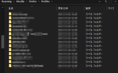

Firefoxをリフレッシュしたら、プロファルフォルダの名前が
追加されるようになっていました。
リフレッシュ前のプロファルフォルダの名前(意味不明な英数字-プロファル名)は
そのまま残存?してて、新たに、
意味不明な英数字-プロファル名-意味不明な数字の羅列が追加されたフォルダ名の
フォルダが追加され、それを参照にFirefoxが開くようになりました。
Firefoxはリフレッシュで改善はされたけど、
以前のフォルダは残存してて、気になります。
消せば良いことだけど、それよりも気になるのが、実害はないのだけど
新しく出来たフォルダの名前です。
長くなるし、リフレッシュしていないプロファイルフォルダは、
とらべて、ファイル名が突出しているのが性分的に気になります。
どちらにせよ、リフレッシュしたままでは使えないので、リフレッシュ前の
様式に変更しないといけないのだけど
(リフレッシュ前のフォルダから必要な設定必要ファイルを抜き出してコピペ)
今の状態だと、長いままだから、結局は、プロファイルを新たに作り直して
リフレッシュ後のプロファイルフォルダの中身をそっくり移動してさらに
リフレッシュ前のフォルダから必要な設定必要ファイルを抜き出して上書きコピペを
するのも大変だって思いました。
もっと簡単にできる方法はないかな?
※本心は、リフレッシュはしたくないのです。
バックアップソフトで、Firefoxのプロファイルをバックアップしていますが
要らないものまでバックアップすると大容量になるので、15のファイルと2つの
フォルダのみバックアップしていますが、バックアップ元のフォルダ名が
変わってしまうので、バックアップソフトも変更しないといけなくなります。
リフレッシュ前のプロファイルフォルダ名のままだと助かるんですけどね。

該当するフォルダはバックアップですので、残して置いて問題は有りません。
追加されるようになっていました。
274537 さんが書きました:
今ほど私も手元の Firefox でリフレッシュしてみました。
274537 さんが書かれた様に
任意な英数字(a).プロファル名-これまた任意な数字の文字列(b)
てな形式のフォルダ名のプロファイルが作られました。
最初の 任意な英数字(a) は
元のプロファイルの文字列
任意な英数字(c).プロファル名
の 任意な英数字(c) とは違うものとなっていました。
リフレッシュについては
Firefox をリフレッシュする - アドオンや設定のリセット | Firefox ヘルプ
https://support.mozilla.org/ja/kb/refre ... d-settings
Firefox のリフレッシュ機能は、重要なデータを保存しながら、新しいプロファイルフォルダーを作成します。
とあり
かつ どんな名前(文字列の変更や付加)で作るかの記述はないので、
274537 さんのお手元で起きてる事象は Firefox の仕様通りだと思います。
274537 さんが書きました:
様式に変更しないといけないのだけど
するのも大変だって思いました。
もっと簡単にできる方法はないかな?
もしプロファイルフォルダーの物理フォルダ名を以前と同じにしたいのであれば
上述の手順しかないと思います。
274537 さんが書きました:
気になったのはこの部分。
そもそも何か不具合があって リフレッシュ したのですよね。
であれば
元のプロファイルそっくりそのままコピペしたら不具合も含めコピペしちまう事となりかねないので
物理フォルダ名の名称がどうなるかの議論とは別に
「リフレッシュ前のフォルダから必要な設定必要ファイルを抜き出して上書きコピペ」
やる際に、
その「必要な設定必要ファイルを抜き出して」を一発でまとめてやるのではなく
一つヒトツ動作確認しながらやるみたいな慎重さが必要でしょう。
その上で、
何が不具合の原因となったか突き止めておいた方が良いでしょう。
【蛇足】  リフレッシュのテストやってみましたが、私も
      てな並びは見た目あまり好みではないので、
      結局は元の
        任意な英数字(c).プロファル名
      てな名前のものに作り直して戻しました。
