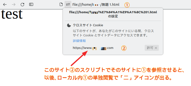

警告とはこれの事でしょうか(画像)
私も詳しくはありませんが、
開いたページ①にcookieが付帯するのではなく、
開いたページ①を参照しているクロスサイトcookieが別に存在しているのかもしれません。
別のページ②がスクリプトかなんかで、①を参照するクロスサイトcookieを生成したケースを見たことがあります。
コメント: 警告とはこれの事でしょうか
スクリーンショット 2021-11-11 19-24-25.png [ 2.29 KiB | 表示数: 9945 回 ]

私の環境でtestしても、ローカルファイルで「二」は出ます。
クロスサイトにローカルファイルを覗かれているようで、ちと不気味ですが、
私の環境での経緯はわかっているので捨て置きです。
nockさんの環境にも
reddit.comやamazon.co.jpに
ローカルファイルをも参照させた何かがあったのかもしれません。
例えが私思い浮かびませんが。
コメント: 私の環境での経緯
スクリーンショット.png [ 68.85 KiB | 表示数: 9899 回 ]
