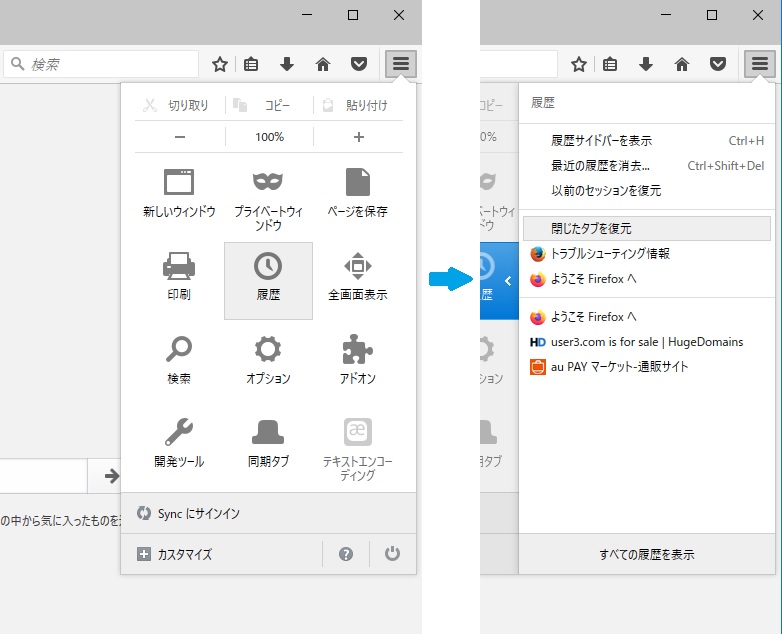

ヘルプ記事にある[三]→[履歴]→[閉じたタブを復元]、Firefox92で見ると単独項目無くなっちゃったんでしょうかね?

E1Tmntshow さんが書きました:
日本語版:
https://support.mozilla.org/ja/kb/tabs- ... -yuan-suru
閉じたタブを復元する
誤って閉じたタブを復元するには、メニューボタン [三] をクリックし、[履歴] をクリック、[閉じたタブを復元] を選択してください。
これは翻訳記事がメンテナンスされていないせいで、現在の「最近閉じたタブ」メニューに該当します。
ちなみにこのUIはESRで言うと31~52頃のものです。
52esr 閉じたタブを復元.jpg [ 82.93 KiB | 表示数: 25952 回 ]
英語版:
https://support.mozilla.org/en-US/kb/ta ... gle-window
Bring back a closed tab
To bring back a tab you've closed by mistake: Right-click on the tab bar and select [Reopen Closed Tab] from the context menu. Alternatively, click the Library button [Ⅲ\], click [History] followed by [Recently Closed Tabs], then choose one of the previously closed tabs.
こちらはまだマシですが、まだブラウジングライブラリーにまとめられていた頃のものですね。
そろそろProton UI対応の記述が追加(対応バージョンで表示切り替え可能なはず)されてもいい気がしますが…
