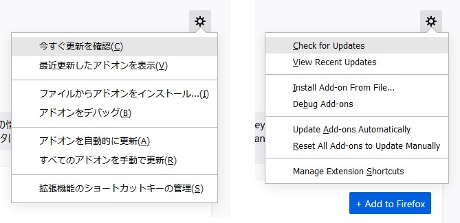

about:addonsの一番上の歯車の中の件、
UIを英語にしてみたら
Update Add-ons Autmatically
Reset All Add-ons to Update Manually
下段の翻訳が間違っています。
現状
すべてのアドオンを自動的に更新
代案
すべてのアドオンをリセットして手動で更新
翻訳をされている方がいたら、お願いします。
自分でやれとのことであれば、ガイドがほしいな。

もしかして比較するバージョンを取り違えてないでしょうか。
▼Firefox 78(左:ja、右:en-US)
aboutAddon_78.12.0esr.jpg [ 58.65 KiB | 表示数: 9883 回 ]
▼Firefox 90(左:ja、右:en-US)
aboutAddon_90.0.2.jpg [ 44.9 KiB | 表示数: 9883 回 ]

該当箇所を見てみましたが問題ないと思います。
addon-updates-reset-updates-to-automatic = すべてのアドオンを自動的に更新
    .accesskey = R
addon-updates-reset-updates-to-manual = すべてのアドオンを手動で更新
    .accesskey = R
TOMSON さんが書きました:
アドオンを自動的に更新
すべてのアドオンを自動的に更新
の2つあるのですが、どう違うのですか?
各アドオンで「自動更新の許可」を規定/オン/オフと設定できます。
「アドオンを自動的に更新」は自動更新が許可されているものを自動更新し、
「すべてのアドオンを自動的に更新」はすべてのアドオンで「自動更新の許可」設定をリセットするという意味かと思います。
投稿記事Posted: 2021年8月08日(日) 21:09
混乱させてしまい申し訳ありません。
Firefox90を拡張機能を入れて常用しているのですが、
UIを英語にしたのは間違えて78の方でした。
なんと英語原文も両者で相違しているのですね。
Firefox90については、翻訳に間違いがないことを理解しました。
英語原文を鑑みると、おっしゃるとおりに思えてきました。
Reset All Add-ons to Update Autmatically
いずれにしてもFirefox90については、翻訳は少し手直しした方が良さそうですね。

さて、英語原文とありますが、ここに誤解があるように思います。
「addon-updates-reset-updates-to-automatic」と「addon-updates-reset-updates-to-manual」という別の機能があり、それが各言語において、
(en-US) https://searchfox.org/mozilla-central/s ... ns.ftl#218
addon-updates-reset-updates-to-automatic = Reset All Add-ons to Update Automatically
    .accesskey = R
addon-updates-reset-updates-to-manual = Reset All Add-ons to Update Manually
    .accesskey = R
(ja) https://github.com/mozilla-japan/gecko- ... s.ftl#L212
    .accesskey = R
    .accesskey = R
と定義されているということでして、英語原文が間違っているわけではないのです。
about:config の「extensions.update.autoUpdateDefault」の値で規定が自動/手動のどちらかによって、メニューに表示される項目が決まります。
