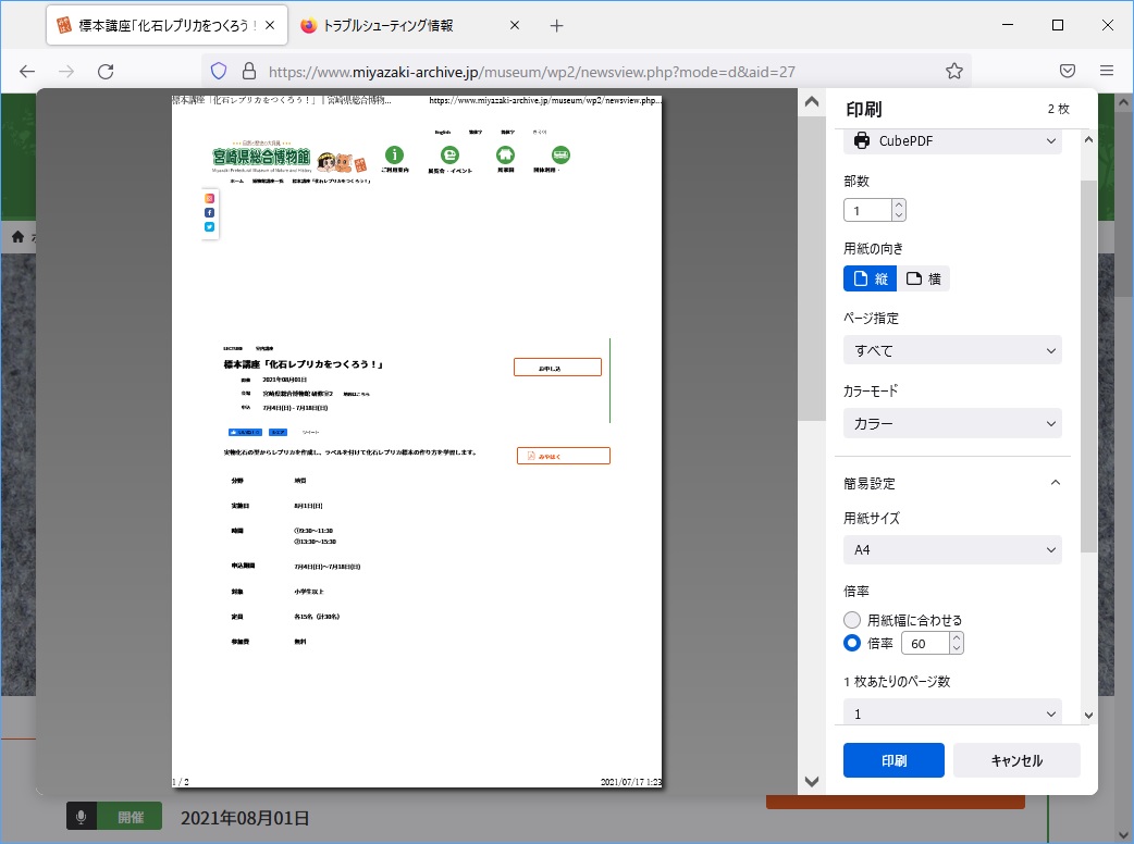

まず、用紙「縦」で倍率「60%」にて印刷プレビューしてみます。
印刷プレビュー用紙縦60%(ページ指定なし).jpg [ 119.85 KiB | 表示数: 16634 回 ]

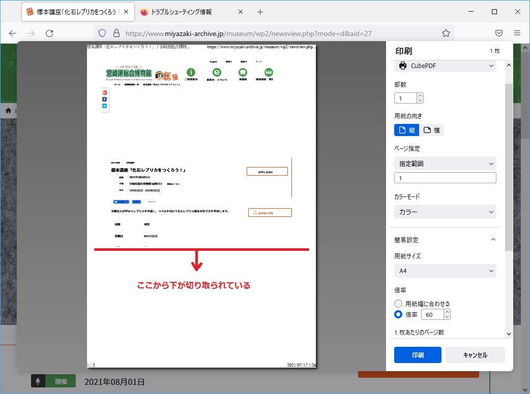

それをページ指定で「1」とすると1ページの下1/3くらいが切り取られて表示されません。
印刷プレビュー用紙縦60%(1ページのみ指定).jpg [ 125.11 KiB | 表示数: 16634 回 ]
こういうことですよね。
下記の不具合が報告されており対応中です。
Bug 1717703 Printing with a page-size that causes vertical scaling results in clipped content
Bug 1720719 Scaled Printing no longer works properly after version 90 update (重複)

画像が添付出来なかった為、説明が下手で申し訳ありません。
添付して頂いた画像、まさにその現象です!それで困っています!
現在不具合報告中とのこと、承知いたしました。
