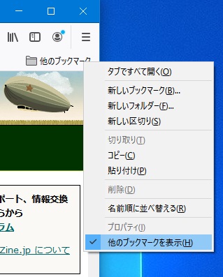

補足しますと、ブックマークツールバーのささやかな仕様変更は下記チケットによるものです。
Bug 1664053 Show the Other Bookmarks folder in the bookmarks bar when bookmarks are stored in the Other Bookmarks folder
この変更に対して
Bug 1674539 add options to hide "Other Bookmarks" button from Bookmarks toolbar
が提起され、Firefox 85では表示/非表示のチェック項目が追加されました。
他のブックマークを表示.jpg [ 42.34 KiB | 表示数: 9847 回 ]
