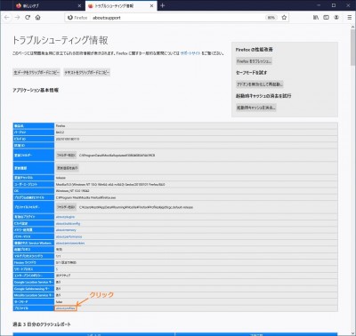

  1. メニュー>ヘルプ>トラブルシューティング情報...を選択して「トラブルシューティング情報」ページを開きます。
    FXトラブルシューティング情報.jpg [ 213.28 KiB | 表示数: 16065 回 ]
  2. アプリケーション基本情報>プロファイルの「about:profiles」リンクをクリックしますと、「プロファイルについて」ページが開きます。

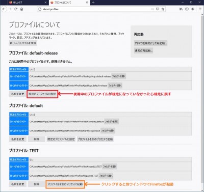

  3. 「新しいプロファイルを作成」ボタンをクリックします。「プロファイル作成ウィザード」が起動しますので、下記を参考に任意の名前のプロファイルを作成します。
    https://support.mozilla.org/ja/kb/profi ... ozuo-cheng
  4. 作成したプロファイルが一覧に追加表示されたことを確認します。
    FXプロファイルについて.jpg [ 234.84 KiB | 表示数: 16065 回 ]
  5. 現在使用中のプロファイルには太字で「これは使用中のプロファイルです。削除できません。」と表示されています。
    もし、そのプロファイルの箇所に「既定のプロファイルに設定」ボタンが表示されていたらそれをクリックしてください。
    ※現在プロファイルを作成すると自動的に規定が切り替わる挙動をしている(Bug 1556603)ため、この操作が必要になっています。
  6. 新しいプロファイルの下の「プロファイルを別のプロセスで起動」ボタンをクリックします。
  7. 新しいプロファイルで別ウインドウの Firefox が起動します。必要最小限の設定だけ(後述)で動作確認を行います。
  8. 動作確認が終わったら、別ウインドウの Firefox を閉じてください。元のプロファイルは今まで通り使用できます。
    ※元のプロファイルが規定になっていることを確認してください。

    プロファイルフォルダーを開くには、「プロファイルについて」ページにて確認用のプロファイル(画像だとTEST)の「ルートフォルダー」の項目の「フォルダーを開く」ボタンをクリックしてください。
