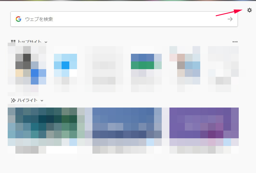

こんにちは、
Firefox Ver.72です。
ホーム画面を、Firefox ホーム(既定)にしています。
ホーム画面で検索枠に、検索ワードをいれて、Enterキーを
押したつもりが、どこかのキーを押したのか?わからないのだけど
なにかの拍子による手違いかな?
なぜか、わからないのですが、検索をしようとしたときに
設定画面になることが頻繁にあります。
Firefox ホーム(既定)でのブラウザ画面内の右上の設定歯車アイコンを
常に消す設定ってないでしょうか?
1.JPG [ 78.93 KiB | 表示数: 11921 回 ]

mojimojinakanzi さんが書きました:
常に消す設定ってないでしょうか?
「ブラウザ画面内の右上の設定歯車アイコン」を消したとしても
検索文字列入力の際の操作手順の方を解明しないと
状況は変わらないのではと思います(私見)。
設定画面になることが頻繁にあります。
考えられる可能性としては、「半角/全角」キーを押す際に間違って「Tab」キーを押しており、それを繰り返して歯車アイコンにフォーカスが移った際に「Enter」キーを叩いたという状況でしょう。
普通なら無さそうな状況ですが、直接オプション画面を開くキーボードやマウスショートカットは(標準では)無いので。
常に消す設定ってないでしょうか?
設定はありません。
