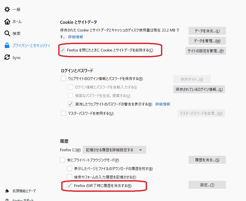

投稿記事Posted: 2020年1月22日(水) 10:25
たろう さんが書きました:
"Firefox の終了時に履歴を消去する(R)"にチェックを入れてあるので、ブラウザを終了するとCookieも削除されるはずなのですが削除されないのです?
チェックを入れているだけでは不確実。
その横にある「設定」を開いて、「履歴の消去設定」にあるCookieに(その他にも削除したい物があればそれらにも)チェックが入っているかを確認してください。
それでも削除されない、削除がうまくいかない場合、入れているアドオンなどによってプロファイルに不具合が生じている可能性もあり得ます。
まっさらなプロファイルを作ってどうなるかご確認を。
コメント: 終了時に削除は2か所ある
s1.jpg [ 88.54 KiB | 表示数: 11085 回 ]
コメント: チェック項目の確認
s2.jpg [ 24.65 KiB | 表示数: 11085 回 ]
