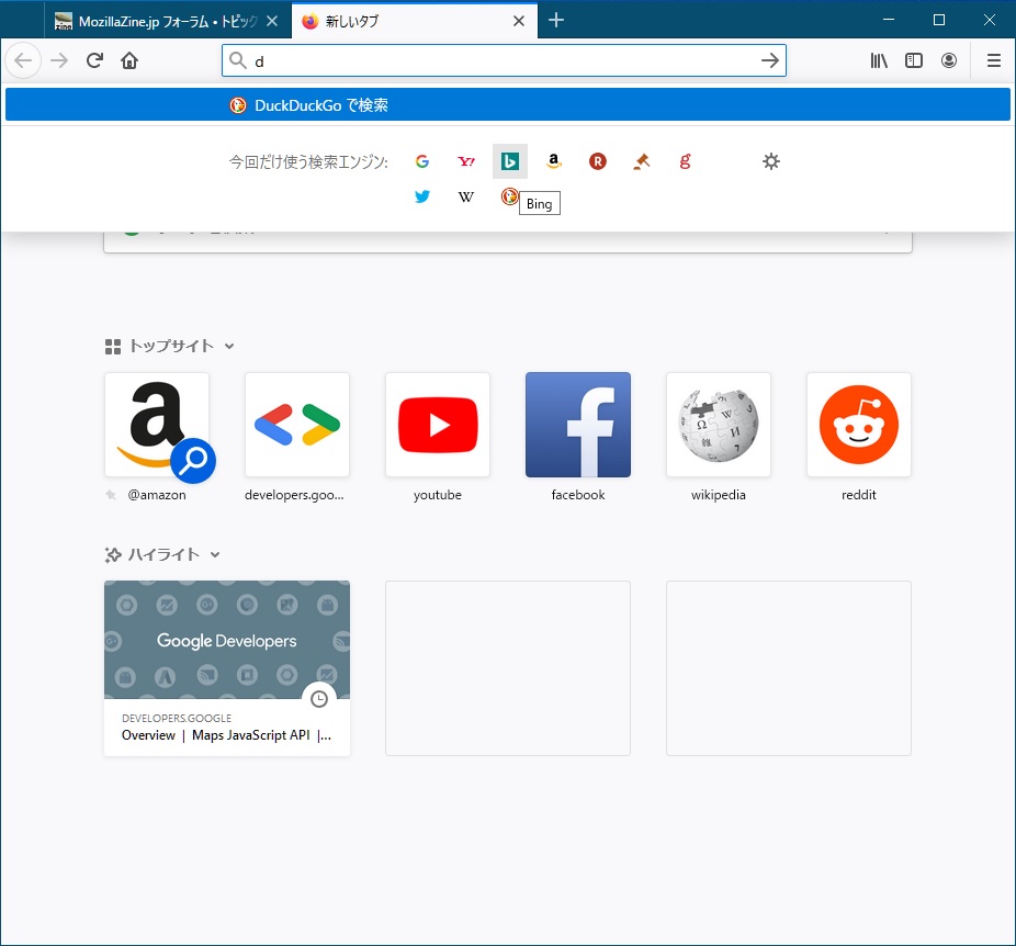

69.0まで検索バーで検索文字列を入力すると登録している検索エンジンのファビコンが表示されたとき、
ファビコンにマウスオーバーするとエンジン名が検索バーのすぐ下に表示されていました。
70.0からそのエンジン名が既定のエンジンしか表示されません。
新規プロファイルで確認しても既定のエンジンしか表示されませんでした。
これはバグなんでしょうか?
それとも何か設定が必要なんでしょうか?

okb さんが書きました:
こういうことではダメなんでしょうか。
検索エンジンのツールチップ.jpg [ 102.8 KiB | 表示数: 5801 回 ]
これは DuckDuckGo に キーワード d を設定しておいて、アドレスバーに d と打った状態です。
「DuckDuckGo で検索」と一番目に出ますし、下部の「今回だけ使う検索エンジン」の Bingのファビコンにマウスオーバーすると「Bing」のツールチップが出ています。
ところで、70.0からと書いてるのにユーザーエージェントを見ると 71.0 で投稿されているみたいなんですが…
ちなみに、71.0b8 でもツールチップ出てます。
あ、もちろん規定は Google のままで確認してます。
Nightly 72.0a1 (2019-11-09) でも出てます。

レス、ありがとう。
70.0から表示形式変わったみたいですね。
新規プロファイルで再度確認したところ、アドレスバー、検索バーともにツールチップでエンジン名が表示されました。
私の現プロファイルでは表示されないので、search.json.mozlz4が壊れてるのか?
原因が掴めないのでリフレッシュする必要があるかもですね。
11/10追記
原因が分かりました。
/* マウスオーバーでツールボタンのTooltipsを非表示 */
user_pref("browser.chrome.toolbar_tips",false);
