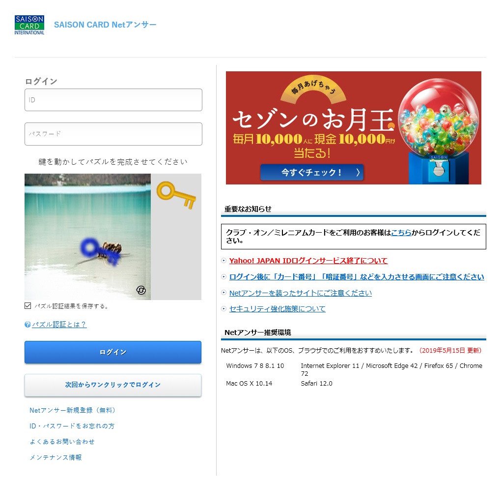

下記は未利用状態でのログインページの画像です。
Netアンサー初期ログインページ.jpg [ 195.74 KiB | 表示数: 12089 回 ]
初期ログインでは鍵をドラッグして画像にはめ込む「パズル認証」が要求されています。
https://netanswerplus.saisoncard.co.jp/ ... ntication/ によると、
※「パズル認証結果を保存する」にチェックすることで次回以降はIDが自動表示されパズル認証をスキップできます。
※別のNetアンサーIDでログインする場合は「別のNetアンサーIDでログイン」ボタンをクリックしてください。その際は、再度パズル認証が必要となります。
とありますので、パズル認証を保存された状態なのだろうと思います。

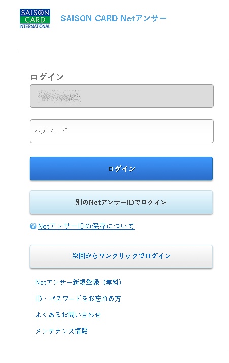

登録日時: 2018年4月01日(日) 19:19
記事: 5
AAAをログアウトして
別のBBBでログインする際には、添付の画面になります。
この時、ぼかしているところのIDはAAAと書かれています。
(背景がグレーになっていて、文字の記入変更はでいません)
正常であれば、”別のNetアンサーIDでログイン”をクリックすれば
背景が白なって(鍵画面もあらわれます)、BBBと記入して、ログインが可能になります
昨日の時点では、”別のNetアンサーIDでログイン”をクリックしても、
背景がグレーのままとなり(鍵の画面も出てこなかった)、
BBBを記入できず、ログインできませんでした。
ただ、先ほども書きましたように、キャッシュのクリアで、この症状は改善しています
222.jpg [ 49.2 KiB | 表示数: 12062 回 ]

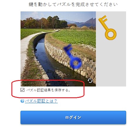

投稿記事Posted: 2019年9月08日(日) 21:27
念のため確認ですが。
赤枠したところのチェックは外してやったのでしょうか?
ss.jpg [ 40.96 KiB | 表示数: 12025 回 ]

投稿記事Posted: 2019年9月09日(月) 09:47
スレ主さんの
「ID欄がグレーアウトしていて、変更できない」
という問いに対して、EarlgreyTeaさんは、
「パズル認証を保存された状態なのだろうと思います。」
と答えてますよね?
「検証結果が保存されているから、グレーアウトして変更できないんじゃないの?」
という意味なんじゃないの?
だから、「パズル検証結果を保存する」のチェックをしたままやったのではと推測し、「外しましたか?」とお聞きしたのです。
確認不要なことでしょうか?
キャッシュクリアで、改善されたってことなら、(チェックしたままやったので)こうしたものが保存されていたってことになるんじゃない?
