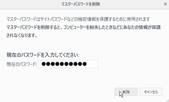

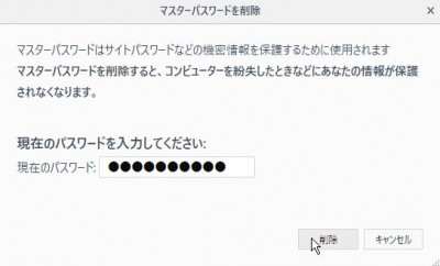

コメント: もうだったら、パスワード面倒くさいからいらないとおもって削除しようとしても
無反応です。

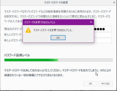

コメント: その結果、変更できませんでした。

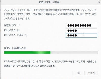

コメント: マスターパスワードの省略を試みました。
