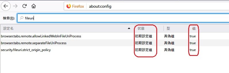

確認しましたが、Firefox 66ではどちらもtrueが初期値です。
そのバグは54当時のものなので、その後に変更された可能性があります。
fileuri.jpg [ 33.82 KiB | 表示数: 15603 回 ]

まだバグレポート読み切れてないのですが(すみません...)、一先ず、ブラウザの入力欄でfile://を使ってローカルファイルへのアクセスを禁止したい場合は、前述の1.3.の値をfalseにすれば良いというのは間違いないのでしょうか?
今回palさんは添付ファイルで詳細設定画面における"fileuri"という検索語で実際に検索された結果を提示されてますが、これらはいずれも値をfalseにしておいてた方がよいのでしょうか?
これデフォルトのままだと不味いとかいうことは、ないですよね...ないとは思いますが...
度々申し訳ありません。よろしくお願い致します。
投稿記事Posted: 2019年4月04日(木) 21:30
問題があるものが初期値にはならないと思うので、今のところは、trueで大丈夫だと思います。
