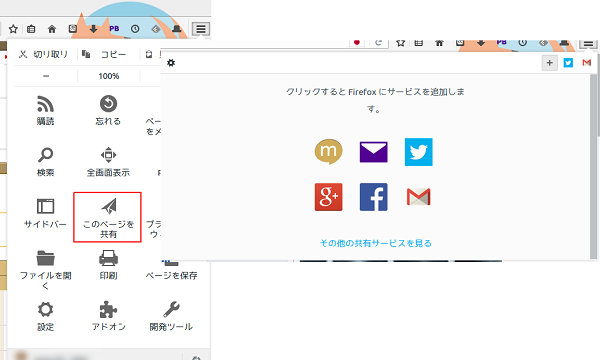

序と言ってはなんですが…Firefox56.0までは在って57.0で割愛なのか、省略されたFirefoxオリジナル機能が一つ。
「このページを共有」機能が何処を探しても見つからないので、削除されたのでしょうかね。
fx56_share.png [ 44.34 KiB | 表示数: 39599 回 ]
*もし、自分の見落としで何処かに隠れてるだけなら、ご指摘下さい。^_^;

opanchi_1963 さんが書きました:
Firefox 57 にて削除されたようです。
beta版のreleasenoteですが、シェア機能の削除の旨と、代替add-onの紹介が有ります。
https://www.mozilla.org/en-US/firefox/5 ... easenotes/
Developer
The "Share" button was removed. If you relied on this feature, you can install the Share Backported extension instead
そのadd-onなら、今までのモノと同じ感覚で使えますね。

Ryo さんが書きました:
Ryoさん、削除された機能情報と代替えアドオンの紹介有難うございます。
必要な人はこれを入れればいいと言う事ですね。
https://addons.mozilla.org/ja/firefox/a ... ackported/
