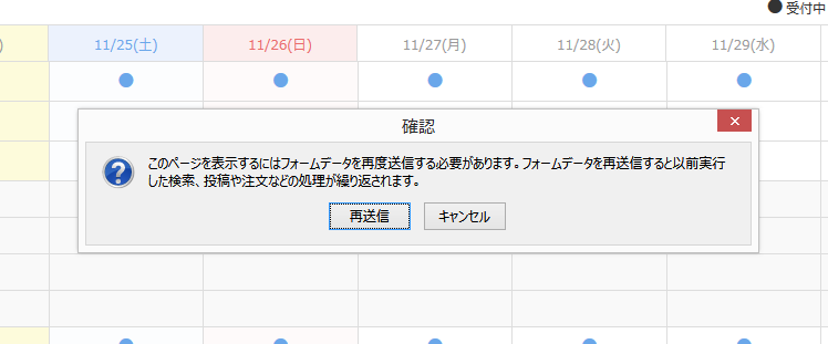

<iframe src="https://select-type.com/rsv/?id=X3dNtzmo63k&amp;w_flg=1" width="650" height="1500" frameborder="0"></iframe>
そのiframeの部のUrlを別タブで開いて、質問者さんのおっしゃてる(2)(3)をやってみると、確認画面が出ます。
iframe_part.png [ 18.38 KiB | 表示数: 11974 回 ]
「再送信」を押さないとリロードしないみたいです。iframe内ではこの確認画面が表示されないからリロードしてもiframe内は読み込まれず空白になるのでは?
以前のFirefox56.0ではこの確認画面は出ないということなのでしょうか?
ちょっとだけいじってみてわかったことを書いてみました。他に詳しい方からアドバイスが付くといいですが。^_^;
