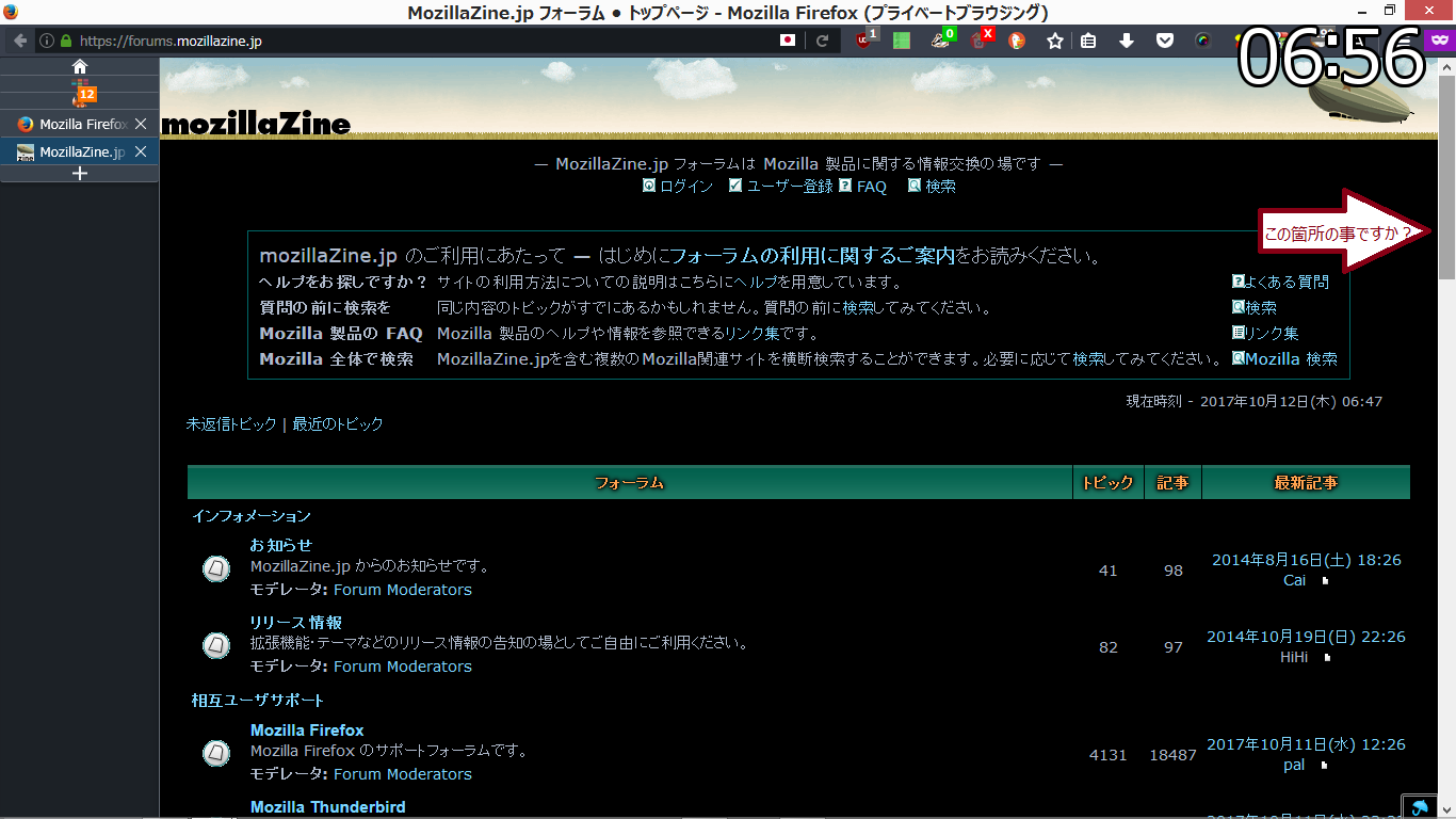

画面、右サイドの「スクロールバー」のことでしょうか?
下記に、スクリーンショットを添付しました。
スクロールバー.png [ 106.72 KiB | 表示数: 8249 回 ]
そのスライダー(つまみ部)をドラッグして・・・
とのことなのでしょうか?
