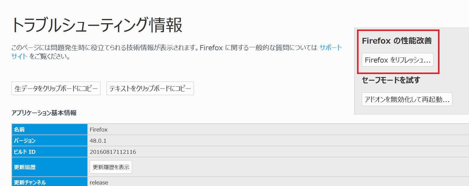

通常Firefoxのリフレッシュは、Firefoxのメニューの中、ヘルプ>トラブルシューティング情報から可能です。
上記の紹介画面が具体的にどのようなものかはわかりませんが、下記画像(赤枠内)以外の場所から行ったのであれば、本来のリフレッシュではない、別のもの(偽物)の画面であった可能性も疑われます。
※Windows8.1+Firefox48.0.1上での画面です。
fxrefresh.png [ 33.98 KiB | 表示数: 4565 回 ]
