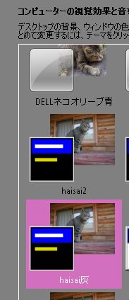

書き漏らしましたが、windows「自分設定ハイコントラスト・haisai灰」を使い、Webが「つかう」選択では「テキスト と 背景色」でマスクされます。
「しない」ですとマスクされません。
「高コントラスト」では出る配色で変わります。
「win7高機能配色」でもマスクされます。
マスクされないと画像が表示されます。この条件の「htm」がよく判らないないので判断できかねています。
(おそらく見えても対処でき無いとも思っています)
このような暗い配色は出来ないのでしょうか?

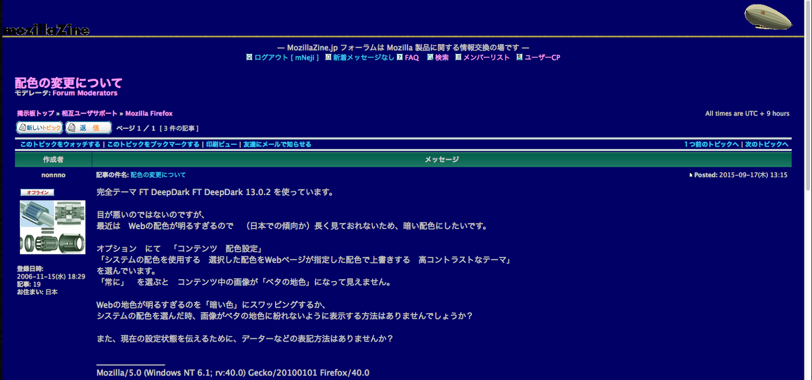

で、Firefoxでは「NoSquint」というアド・オンを利用して、凌いでいます。ちなみに、このトピックの先頭部部は下図のように見えています;
目的が違っていれば、ゴメンなさい。
Mozilla/5.0 (Macintosh; Intel Mac OS X 10.10; rv:41.0) Gecko/20100101 Firefox/41.0
