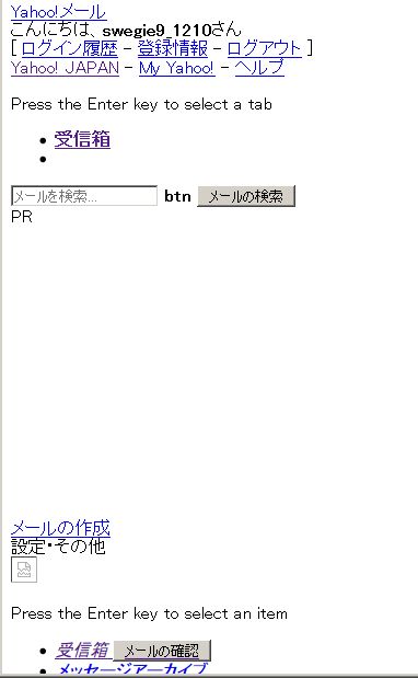

お世話になります。
いくつかのサイトで、表示をするとモバイル画面?のような表示になります。
解決方法ありましたらお教え願えますでしょうか?
宜しくお願いします。

投稿記事Posted: 2015年5月12日(火) 01:25
偶然的通行人様
お世話になります。
例えばfirefoxのテーマ変更でも、
灰色の画面に全部左寄せな状態で表示されます。
文字も偏って全部左寄せです。
リンクで欲しいと思うテーマを押しても何もなりません。
ウイルス対策ソフト(カスペルスキー)は何も触っていません。
情報が上手く伝えられないのがもどかしいです。
申し訳ございません。
FirefoxをVer.Upしてからこのような状態になりました。

投稿記事Posted: 2015年5月14日(木) 13:52
登録日時: 2015年5月14日(木) 13:41
これがモバイル表示になっている画面です。
受信箱が見られません。
参考になさってください。
コメント: これがモバイル表示になっている画面です。
受信箱が見られません。
参考になさってください。
WS000010.JPG [ 28.43 KiB | 表示数: 12991 回 ]

投稿記事Posted: 2015年5月15日(金) 10:31
追加の情報をありがとうございます。貼り付けられた、
(i)[トラブルシューティング情報] の [ユーザエージェント] の値と他の項目
(ii)Yahoo!メールのページのスクリーンショット
―― を拝見する限り、モバイル向けの表示になっているのではなく、それとは異なる表示の問題が起こっているようです。
(i) -> User agent は PC 用の内容です。
(ii)-> Yahoo!メールのモバイル向け表示とは違う表示状態です。
「モバイル画面になる」という観点で考えていると本質を見誤る恐れがあるので、「サイトが正しく表示されない」という観点で問題をとらえ直したほうがいいと思います。
