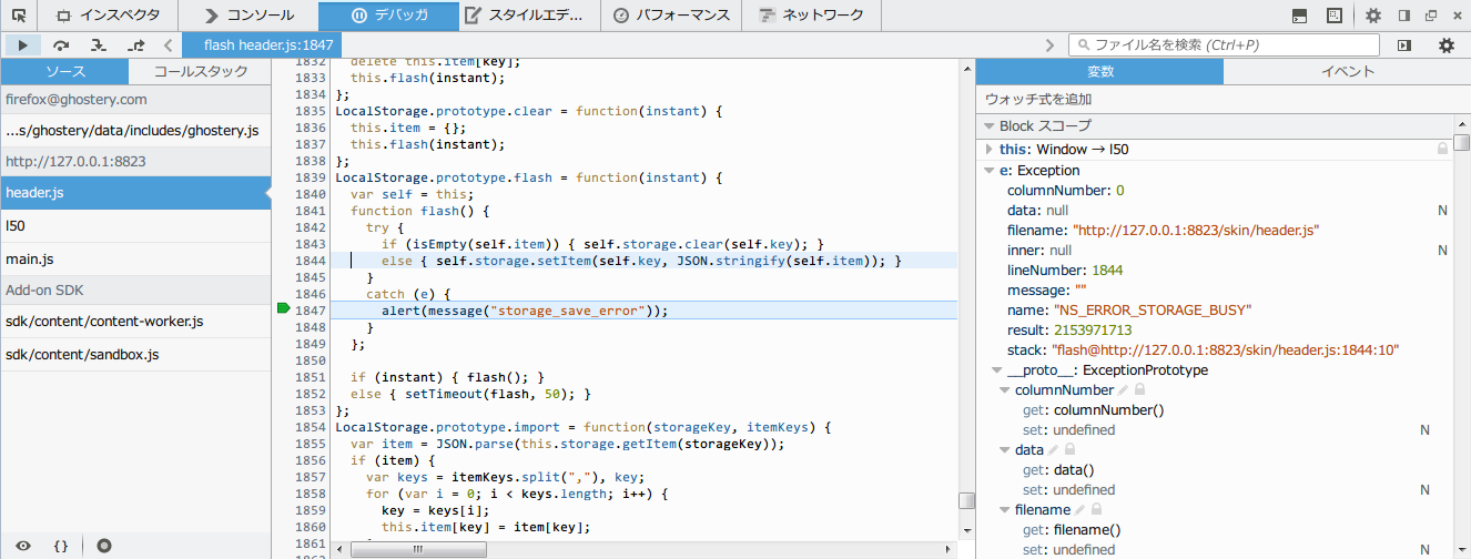

Windows 7 (64-bit)、Firefox 35.0 の環境です。
2ちゃんねる閲覧・投稿の拡張機能のchaika開発版1.7.5preおよびスキンのgray 2.7.5を使用しています。
grayは設定や履歴、しおり情報などをLocalStorageに保存しているのですが、
長時間使用しているとエラーが発生するようになり、Firefoxの履歴やキャッシュのクリアなどを行っても改善されず、
いったんFirefoxを再起動する必要があります。
エラー発生箇所で例外を調べてみたところ name: "NS_ERROR_STORAGE_BUSY" となっていました。
添付画像はデバッガの表示になります。
これはFirefoxの問題と考えてよいでしょうか。それとも拡張機能側で対処可能でしょうか。
gray例外内容.png [ 140.16 KiB | 表示数: 34759 回 ]
Mozilla/5.0 (Windows NT 6.1; WOW64; rv:35.0) Gecko/20100101 Firefox/35.0

私はFirefoxを割りと起動しっぱなし、PCも1週間くらいは起動しっぱなしにしています。問題のエラーはFirefoxを起動した最初は起こらないのですが、連続して使用していると突然発生し、一度そうなるとchaikaでスレッドを読み直したりgrayの設定や履歴を保存しようとする度に必ずエラーになります。しかし再起動するだけでその状態は解消します。
そこで、grayが出すエラーメッセージ(alert)の箇所を探してデバッガで停め、キャッチした例外の中身を見てみたのが質問に添付した画像になります。その結果、ローカルストレージへの保存処理で NS_ERROR_STORAGE_BUSY 例外が発生しているところまで突き止めたという次第です。
localStorage のキーワードで Bugzilla を検索してみると、参考になるものが見つかるかもしれません。
ただ、「ローカルストレージへの保存処理で NS_ERROR_STORAGE_BUSY 例外が発生」していたとしても、そのエラーを引き起こしている原因がどこにあるかは、きちんと見極めたほうがいいと思います。
NS_ERROR_STORAGE_BUSY でググる
Bug 671894 がこのエラーの例。
これを見ると、FirefoxではSQLite DBのオープンは同時には一人しかできないようにしていて、誰かがオープン中なのにオープンしようとしてでるエラーのようです。
このバグの場合は、アドオンマネージャーのシャットダウン中にアドオンがリクエストを投げてきて、それでダブルオープンが起こってしまった、ということみたいで、
悪さをしているのはアドオンなんだけど、リクエストをちゃんと処理できない状態にも関わらずリクエストを処理しようとしてしまうアドオンマネージャーもアホ、ということで、
アドオンマネージャー側で対応したようです。
パッチには「protect against invalid calls」と書いてありました。
特定のホゲホゲストレージに限った話ではありません。
連続して使用していると突然発生し、
これ自体は、一度NS_ERROR_STORAGE_BUSYが起こると、ちゃんとエラー処理をしていないので、SQLite DBの更新が二度とできなくなってしまう、という、アドオン・スキンの問題でしょう。
そのアドオン・スキンを使いさえしなければ絶対に問題が起こらない、とう場合は、まずはそのアドオン・スキンを疑うのが普通でしょう。
多くのアドオンで起こる、というような場合には、Firefoxを先に疑いますけど。
通常は、誰かがオープン中なんだから、空くのを待つなり、オープンしている人に処理を依頼するなり、オープンのステップはスキップしてSQL文を実行するなり、適切な処理をすればいいだけの話。
オープン中の誰かさんが絶対に手放さないので、他の人は一切手出しできなくなってしまう、というのも、よくある話ですけど。
問題は、何故NS_ERROR_STORAGE_BUSYになってしまうかで、これは、アドオンマネージャーと同様に、Web Storage側で「protect against invalid calls」をしないといけない、ということになる可能性もあります。

chaika用のgrayスキンはlocalStorage.setItem()で値を書いてエラー発生時はキャッチしてダイアログを出して処理を返しているだけなので、たまたま巻き込まれた側のような気がします。localStorageオブジェクトの中で何をやっているのかは気になるところですが。拡張機能でlocalStorageにアクセスしているものを調べてみるとして、そのほかにもWebアプリとかも開いてますので、今度エラーが起きた際にそういうものを閉じてみるとかも試してみたいと思います。

デバッガーの出力画像をみたら、prototypeでflash()を作ってあって、その中でclear()を出していた。
て、そこでのcatch(e)なんですね。
これで「chaikaとかgrayだと検出」は正しいと確信。
clear()で、全部の行に対してアクセスすれば、どこの行で起こった問題であっても引っかかるし、
chaikaとかgrayはちゃんとtry/catchをしているから、エラーも検出、と

catch(e){ alert("storage eror"); }とかじゃなくて、catch(e){ alert(e); }とかしていれば、デバッガーを持ち出さずとも、SQLITE_BUSYだと一発でわかったはず。
あと、SQLITE_BUSYを検出したのはlocalStorage.clear()だったと、早く言ってくれれば...
一回のSQLリクエストで、あるscopeの全部の行に対してlocalStorage.removeItem()をだしているのと同じだから、どの行でSQLITE_BUSYが起こっても検出できるわけで...
デバッガーの画像を見るまでは、検出自体も、運がいいと検出できる、あるいは運が悪いと検出できる、と思ってました(^^;
