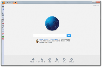

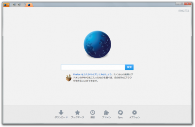

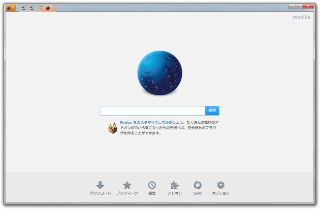

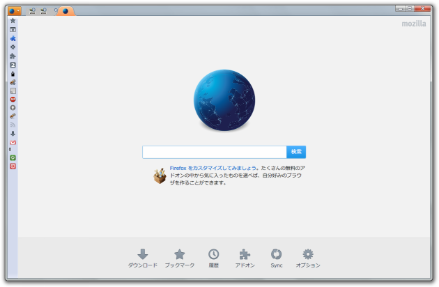

次に、ボタン配置の工夫事例についてです。
【参考】アドオンの PrefBar を使った Firefox 29.0 へのボタン配置
PrefBar を利用したカスタマイズ事例は、参考になりました。
新 UI では、ボタン配置のスペースや場所の自由度が狭まった感がありますので、こういった応
用事例は、有用だと感じました。
そんでもって、私のつたない事例にはなりますが、現在の状態をスクリーンショットで紹介させ
ていただこうと思います。
コンセプト(そんな大袈裟なもんじゃありませんが・・・)は、次のとおりです。
・ノート PC で、ディスプレイが、1600 × 900 なので、縦のコンテンツ領域を
 大きくとりたい。
・ロケーションバーと検索バー、ブックマークツールバーは、必要時以外は、非
 表示にしたい。
・メニューバーも非表示にして、よく利用するメニューのみ、少ないアクション
 でアクセスしたい。
・アドオンも、よく利用するもののみ、少ないアクションで利用したい。
Firefox 3.6、4.0 の頃より、ずっと大きく変わることなく、以下とほぼ同じです。
 #Nightly の事例ですが、リリース版も同じです。
 #利用しているアドオンやスクリプト、CSS については割愛します。
Nightly20140506-1_1.png [ 67.39 KiB | 表示数: 12664 回 ]
Nightly20140506-2_1.png [ 61.49 KiB | 表示数: 12664 回 ]

投稿記事Posted: 2014年5月07日(水) 03:44
蛇足ですが、私も外観のスクリーンショットを。
Nightly.png [ 33.73 KiB | 表示数: 12359 回 ]
Mozilla/5.0 (Windows NT 6.0; rv:32.0) Gecko/20100101 Firefox/32.0
