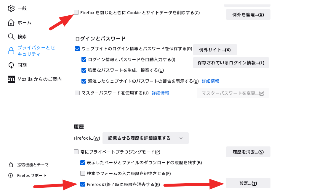

①について、
Cookieなどを終了時自動削除する設定になっていませんか?
Firefoxは設定場所が2箇所あり、見逃しがちポイントです。

コメント: ①について、

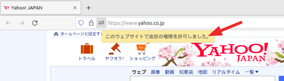

添付図のポップアップは段階①のようです。つまりクロスサイトCookieを許可している。
とすると、「許可×」ボタンの意味は「許可はダメ」とするブロックの意味か?
「許可×」ボタンを押して、埋め込みインスタは表示されるようになったのであれば、
たとえ放置しても、段階②になったらブロックし始めるので
埋め込みインスタは自然と表示されるようになるのではないか?
依然としてマニュアル制御する方法までは解明できていません。
コメント: 「許可×」ボタンの意味の仮説も揺らいできました。

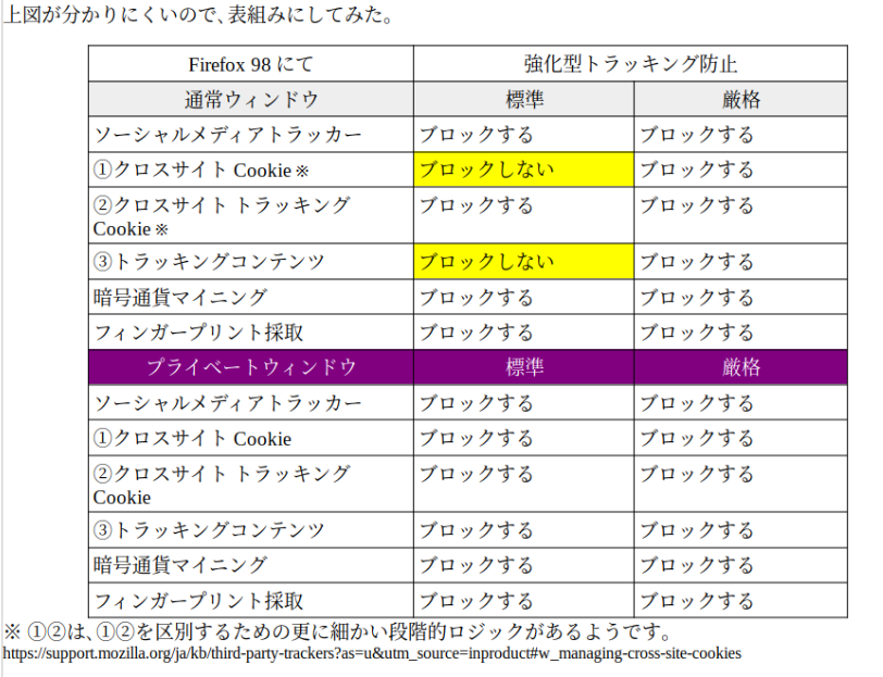

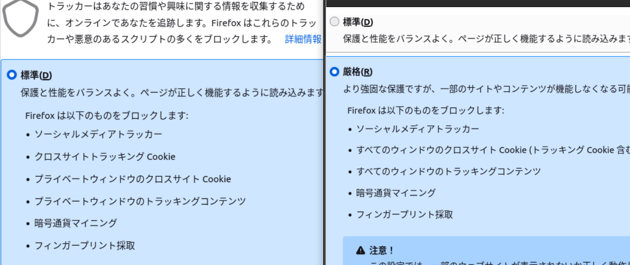

強化型トラッキング防止機能の設定でも、クロスサイトCookieの扱いに違いがあるようです。
上図が分かりにくいので、表組み表現にしてみました。
今後の実験で考慮してみてください。

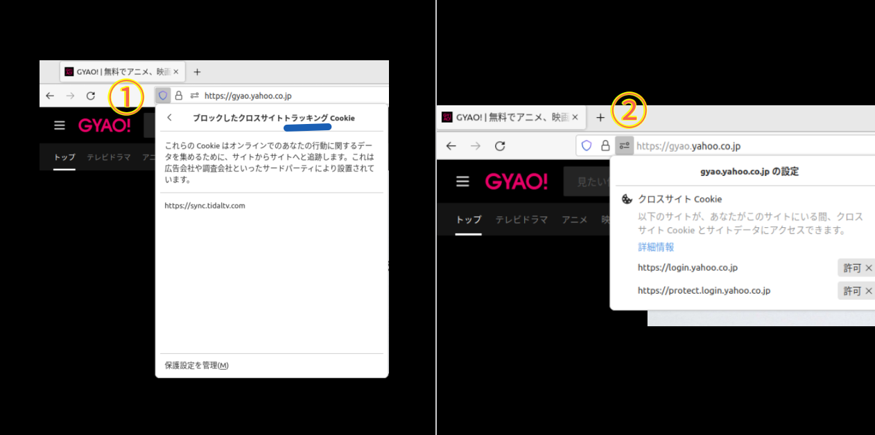

クロスサイトCookieには種別がある
ーーーーーーーーーーーーーーーーーーーーーーーー
Firefoxでは、サードパーティーCookieの事を
①トラッキングするものを、クロスサイトトラッキングCookie と呼ぶ※①
②機能上必要そうなものは、単にクロスサイトCookie と呼ぶ※②
両者はFirefoxのアドレスバー上、別アイコンで現れる。①は盾に、②は「。二*」に
(文末画像)
※①サポート記事では、Cross-site tracking:
※②サポート記事では、Functional cookies:
https://support.mozilla.org/ja/kb/third ... te-cookies
②は例えば、Gyaoにログインすると、Yahoo JPにも同時に自動ログインされるようなcookieの事かしら?
