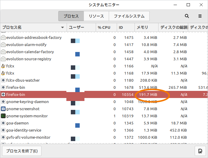

参考までに、当方のfirefox-binの具合。
Firefox97で、そのブックマークモジュールだけで目こぼしならんメモリー膨張にはなっていない模様です。
①Firefox起動直後(https://www.youtube.com/を表示)
178.4 MB
②ツールバーアイテムのブックマークメニューでブックマークを表示するだけ直後(ブックマークはほぼ空)
191.7
③ブラウジングライブラリ呼び出し直後(ブックマークはほぼ空)
219.0
④ブラウジングライブラリ閉じた直後
207.3
Firefox 97.0.1
プロファイルはほぼ新品同様
Linux Mint 20.3
メモリー測定ツールは、gnome-system-monitor
コメント: ②ツールバーアイテムのブックマークメニューでブックマークを表示するだけ直後(ブックマークはほぼ空)
191.7
②.png [ 84.37 KiB | 表示数: 6296 回 ]
