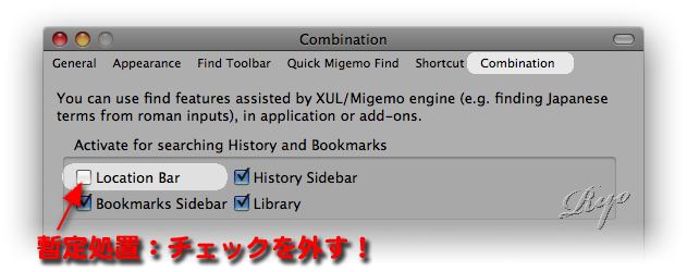

暫定処置の方法:
アドオンXUL/Migemo の環境設定> Combination 設定 で サーチ対象として「Location Bar」のチェックを外す事で、Firefoxのフリーズは防げます。
Location Bar をXUL/Migemo の検索の動作環境から除外する事となりますが......。
